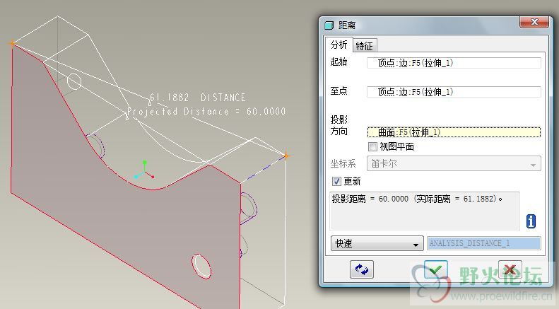

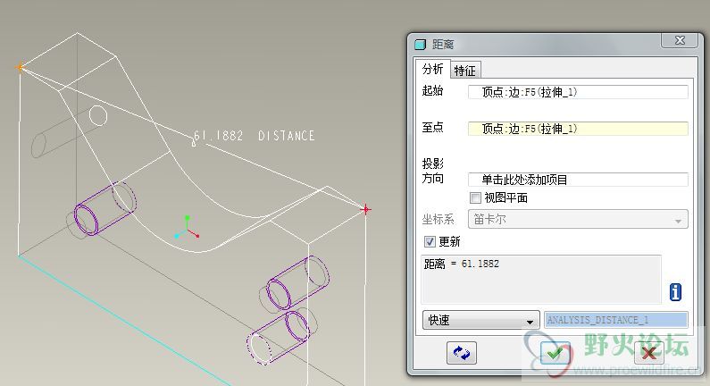

这位朋友,你是要怎样弄呀?看下2图应该行了吧?
第一图:量测斜着的两个点的距离。
第二图:将已经量测到的两个斜着的点的距离投影到一个平面上又得到的另一个直线距离。注意看2图的不同之处。

6楼回答的非常正确。
碰到问题时仔细看看屏幕上的窗口内容和提示,多数能找到答案。
