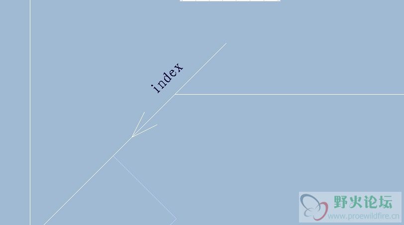

我设置了自定义符号垂直于图元放置,可是点击图元后是重合的

在你的符号(箭头)上画一条小短线,小短线垂直于箭头方向即可。我自制的基准符号就是这么解决的
