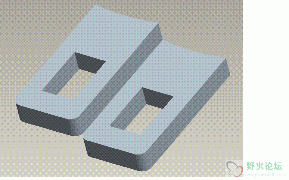

镜像放置时有时能镜像,有时不能
经我几次试验发现,对称拉伸时能,而不是对称拉伸和钣金件时则镜像后结果与想要的不同。
希望高手答疑!
下图是非对称拉伸件镜像后的结果,与我想要的结果不同

看不太懂,最好你Prt传上来,镜像不一样????还真没仔细看过,你是细心的人啊呵

你想要的结果是怎样的?

可以啊,你选的是什么不会是复制吧

应该不会有问题,只有传part 才好说

源文件已上传。
4楼所做的是对称拉伸时的情况,非对称拉伸时是不可能达到此效果的

先把需要镜像的特征合并成组,再镜像,试试。不过有时曲面没实体化也不可以镜像的,镜像事实上也很有讲究的

同意7楼说的,这麽简单何必镜像呢,直接建模不是更快。

9楼没明白我的意思
“先把需要镜像的特征合并成组,再镜像”这是在零件里镜像的,这样在出工程图时是不行的
只有在组件里装配才行
