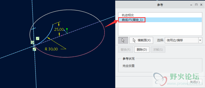

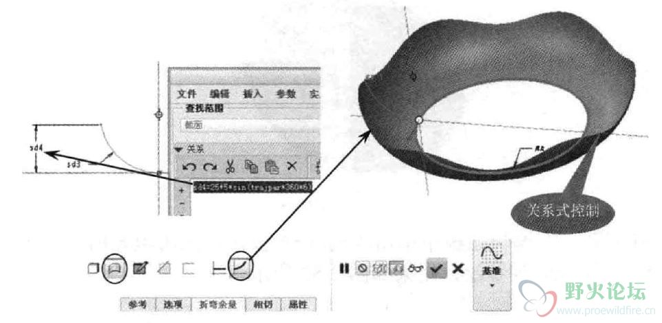

如题,遇到一个变截面扫描的简单例子,采用关系式约束截面,但是怎么也扫描不出来?希望大家帮忙解决问题。

你的关系式没错,要看作截面时参考点有没有重合

解决了,是创建的截面与轨迹的交点处不能相切,因为如果截平面控制垂直于轨迹的话,相切点处无法生成,后来把截面圆弧的圆心偏置任意距离就行了。

失败的最本质的问题是因为截面创建时选择了不正确的参考@davidkbofield

请问一下,是圆弧方向反向的原因呢?但是就算圆弧半径方向为正向依然扫描不出呀?还是得把圆弧相切处改为不相切,您可以看一看我新发的压缩包。

截图上已经标记的很清楚了
