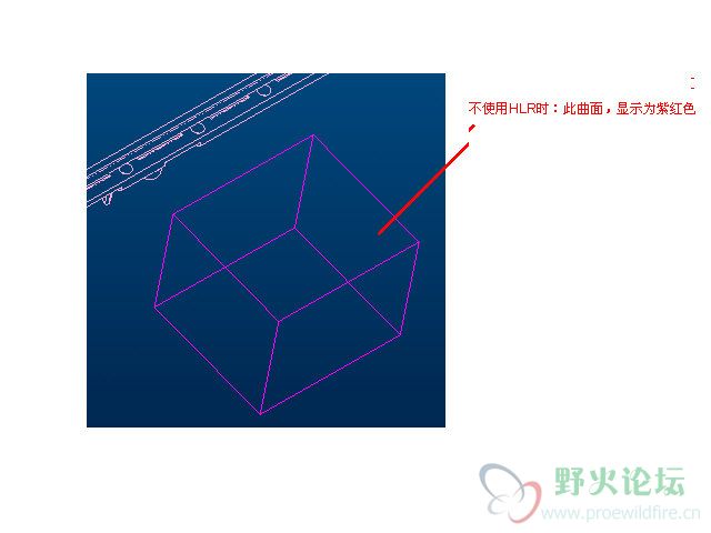

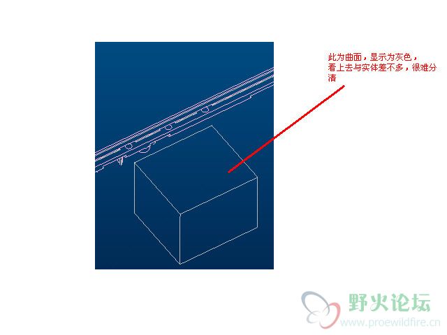

“使用快速HLR”的位置:工具菜单---环境对话框---倒数第四个
在PROE中使用“HLR”后,线框显示模式下反应会变的很快,这样在处理大模型时就显的很方便。
但存在以下问题:1)曲面的颜色会变成灰色(这样的话不便查看)
                            2)修饰的曲面会看不到
求使用“HLR”的相关Config配置!
看下面的附图:
                                           “不使用快速HLR”
                                        “使用快速HLR”

发表于 2008-12-23 21:50 | 显示全部楼层
hlr_for_quilts yes
config.pro 里有个上面的选项

 楼主| 发表于 2008-12-24 08:24 | 显示全部楼层
好像不行,没什么改变吗,不知还有没有其它的方法!

发表于 2011-7-1 08:21 | 显示全部楼层
选项是 fasthlr --yes
