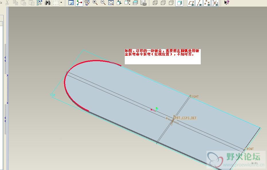

不好意思,前几天发了个钣金折弯求助的贴子,没有表达清楚意思,今天重发下,希望各路高手大虾支招!!!不胜感激!!
钣金近弯时,只能折弯直线边,对于曲线边却不行,如下图,不知道各位可有高招!!

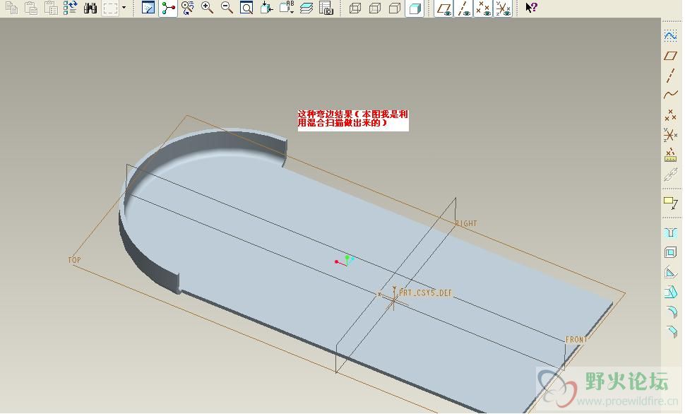

图(二)是我用扫描混合做出来的/.

发表于 2008-12-23 16:06 | 显示全部楼层
这个是折弯?怎么觉得法兰就可以实现呢?
发表于 2008-12-23 21:51 | 显示全部楼层
同意楼上,用法兰壁试试

发表于 2008-12-24 12:42 | 显示全部楼层
法兰壁可以实现的

发表于 2009-9-29 11:08 | 显示全部楼层
我试过了,法兰壁确实可以

发表于 2009-9-30 00:51 | 显示全部楼层
法兰壁可以的
法兰壁可以的
