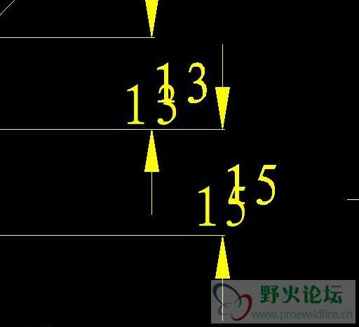

转CAD后,我想把图布充实点在图框中,就把图移到图框外,缩小图框,此时移到图框外的标注出现了2个,如图,但如果是移动图框且缩小满足图则没问题,为什么呢?

 楼主| 发表于 2008-12-24 09:59 | 显示全部楼层
不行,刷新(RE)后没变化,出现的尺寸一个是直接从PRO工程图带过来的,就是一块一块的构成,另一个是CAD中重新生成的,数字和标注线是一个整体。

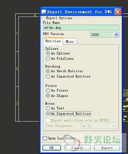

 楼主| 发表于 2008-12-26 17:18 | 显示全部楼层
恩,谢谢LS各位,就是上面所说的,应该选择“As Text",如果选择下面项就会出现两个尺寸的情况。
PS:晕了,也不知道什么时候选到下面去了......,版版帮我编辑下“已解决”吧,我编辑说我时间过了
