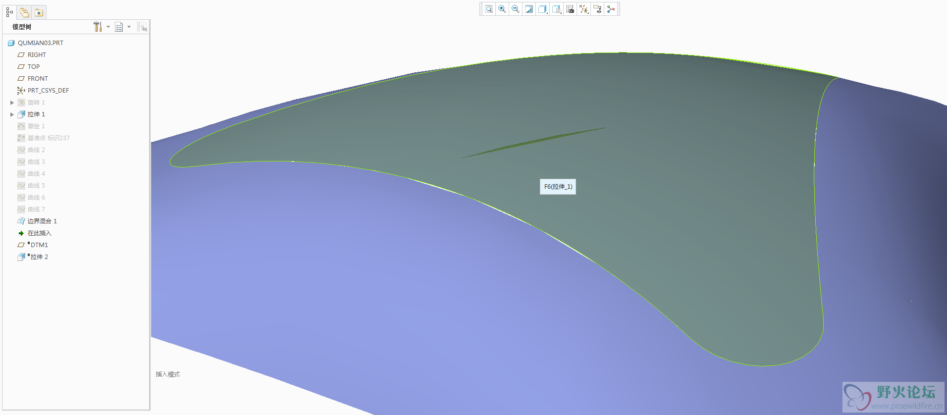

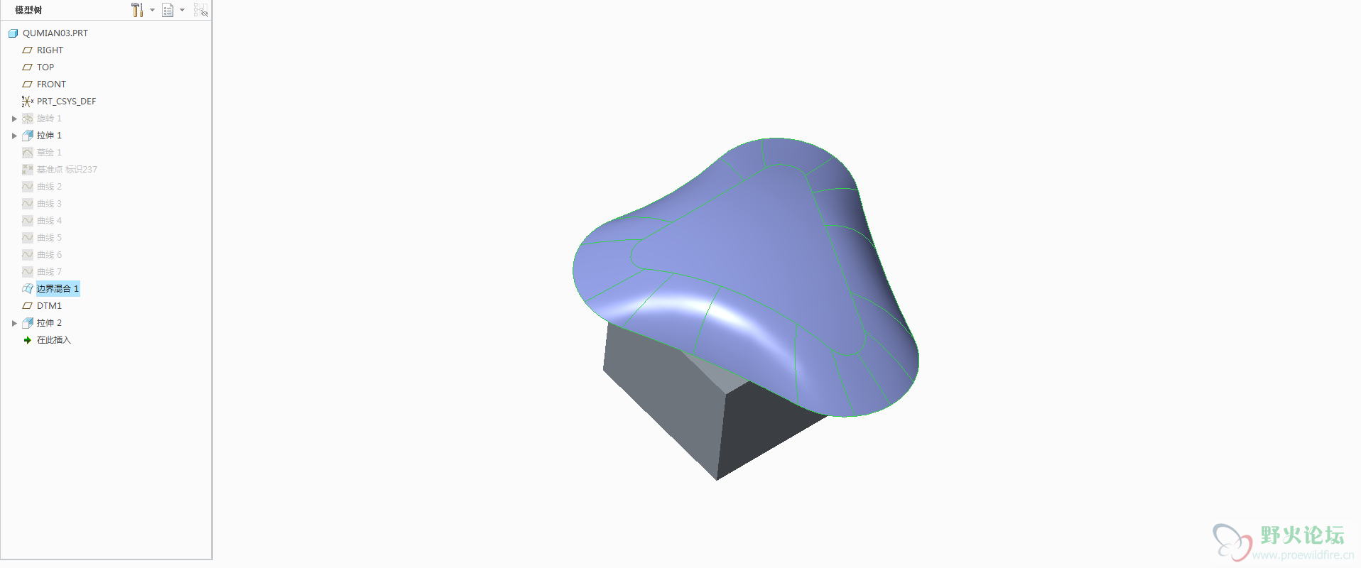

这是我网上看的练习,我用曲面混合命令尝试这去画出这个图,然后发现建立出来的特质和原本要连接的边又缝隙,想问我要怎么解决?
还有就是这两个面合并不了,我想偏移下面这个正方体到这个曲面也失败了。
qumian03.prt.zip
119.87 KB, 下载次数: 44
 楼主| 发表于 2019-5-25 15:40 | 显示全部楼层
顺便问我我这样的图用混合曲面画的步骤怎样可以优化。

发表于 2019-5-25 15:54 | 显示全部楼层
应该是显示问题吧,两个面合并以后应该就没有了
处处留心皆学问.
 楼主| 发表于 2019-5-25 15:57 | 显示全部楼层
合并不了,所以才觉得奇怪

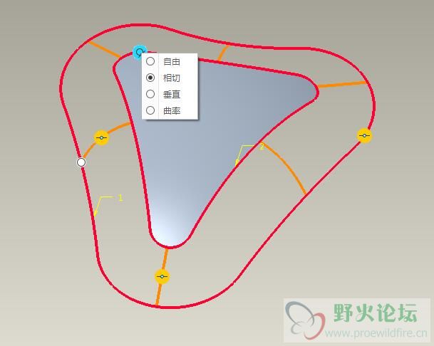

发表于 2019-5-25 16:19 | 显示全部楼层
倪康康 发表于 2019-5-25 15:57
合并不了,所以才觉得奇怪
边界条件设置相切就可以合并了

 楼主| 发表于 2019-5-25 17:26 | 显示全部楼层
kusoray 发表于 2019-5-25 16:19
边界条件设置相切就可以合并了
好了,已经解决了
