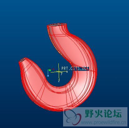

做了个曲面,不知道是不是实体了!边界合并了!就是不能实体化!不知道怎么判断它是不是实体了!想用曲面切开看看,但是不成功!

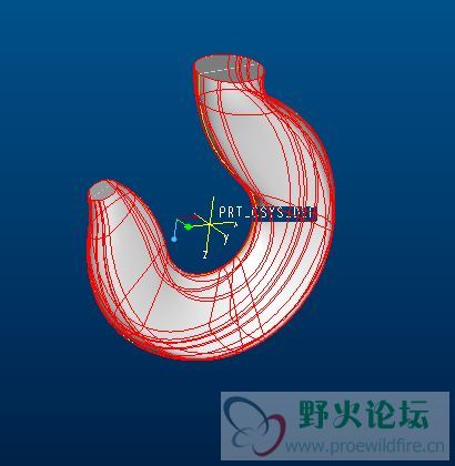

切换到线框模式,如果线框显示的是白色,就是实体化了
