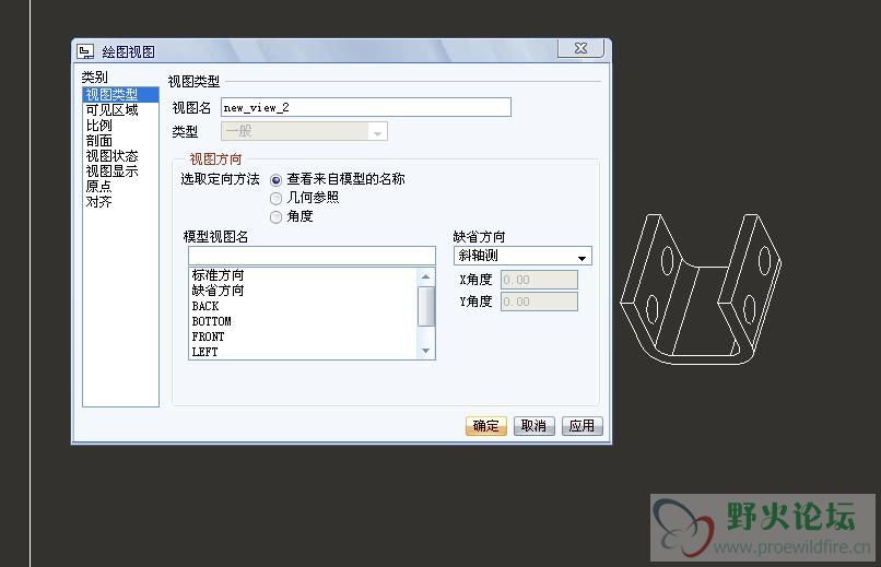

 求救    PROE 三维图  转换不了 工程图

你的版本是4.0的把 ,要用 PROE工程图打开在 保存就可以拉

转换不了???你在工程图,点创建视图如图1图标,然后在工程图中点一下也不出图吗,我的不是直接生成的,要自己创建视图如图2,你试试吧
