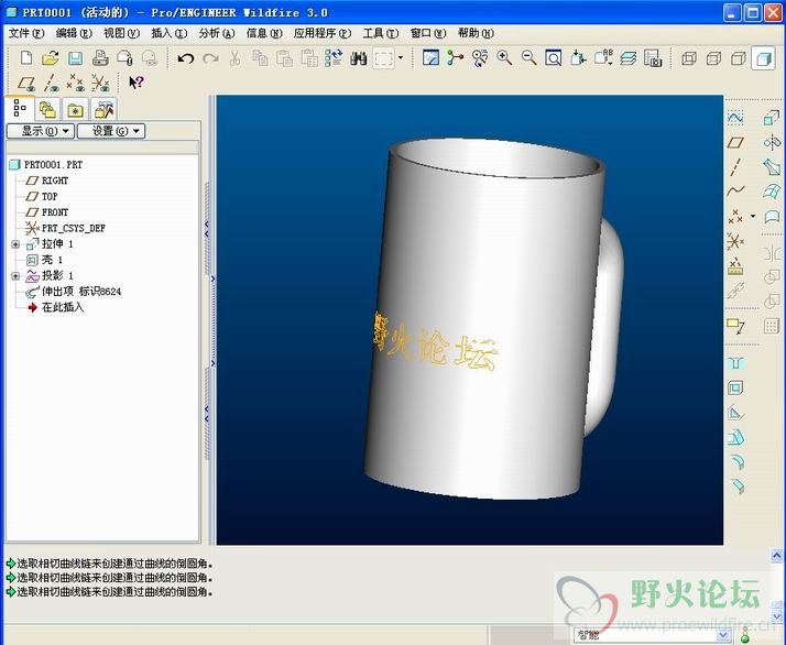

发表于 2008-12-21 20:05 | 显示全部楼层 |阅读模式
在曲面上如何做实体的文字啊?我只能做线条样的,发个我做的图片给看看。
[ 本帖最后由 sgjunfeng 于 2008-12-26 13:28 编辑 ]

发表于 2008-12-21 20:16 | 显示全部楼层
1.投影字体
2.偏距
3.直接拉伸字体,再偏距曲面剪切,草绘时候要去掉相交的地方.

发表于 2008-12-21 20:18 | 显示全部楼层
换字体,3D的就不是线条的字了,然后再按二楼版主的做法就OK了

 楼主| 发表于 2008-12-21 20:35 | 显示全部楼层
谢谢各位的帮助,我来试试看。谢谢!

 楼主| 发表于 2008-12-21 21:11 | 显示全部楼层
能不能请版主帮忙做一个啊,我试了还是不行啊

发表于 2008-12-23 14:26 | 显示全部楼层
做了一个.看看吧.
