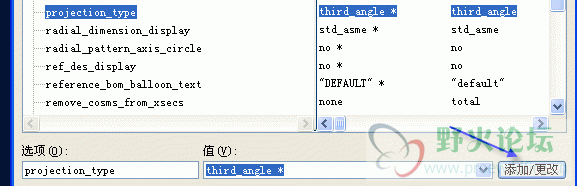

发表于 2008-12-20 16:44 | 显示全部楼层
设置完成后一定要点添加与更改

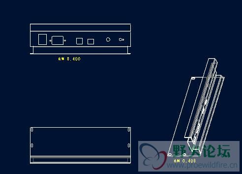

 楼主| 发表于 2008-12-20 18:02 | 显示全部楼层
保存好了的啊  可还是没有啊

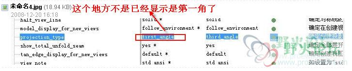

发表于 2008-12-20 19:22 | 显示全部楼层
看你截的第四张图片已经是第一角了啊

 楼主| 发表于 2008-12-20 19:33 | 显示全部楼层
你再仔细看下

发表于 2008-12-20 19:54 | 显示全部楼层
对的,按版主说得做,对于已经投影的视图无法自动更改视角,要删了重新投影,
看下图,你的配置确实已经是第一角了
