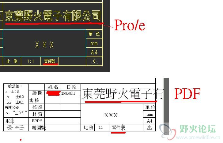

[求助] 把工程图转换pdf格式后,不知为什么那原来在线框内的文本变大了,超出了线外?

C:\Documents and Settings\gongcheng01\桌面\45.jpg我也碰見過這個問題,工程圖轉換成PDF格式後,原本在線框內的文字變大了,超出來格子!不過之前編輯圖框格式時,該文字有調整過長寬比,其余的沒調的也有變大!現在工程圖轉PDF時,只能用打印轉,而無法用PROE直接轉PDF。其那位高手指點指點一下!!!

可以用PROE直接转PDF的,要安装Adobe Acrobat ,只是转的时候要选择正确选项就可以,多试试,见图片,
