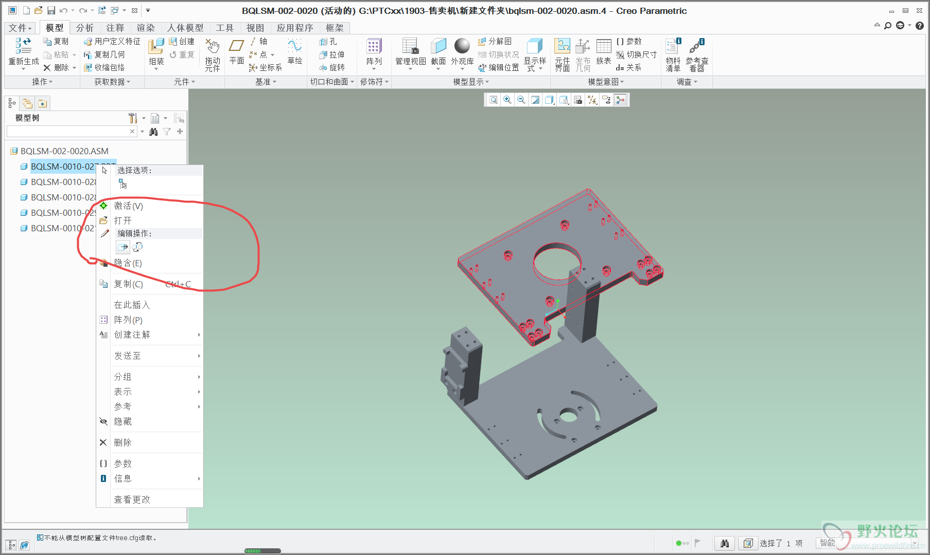

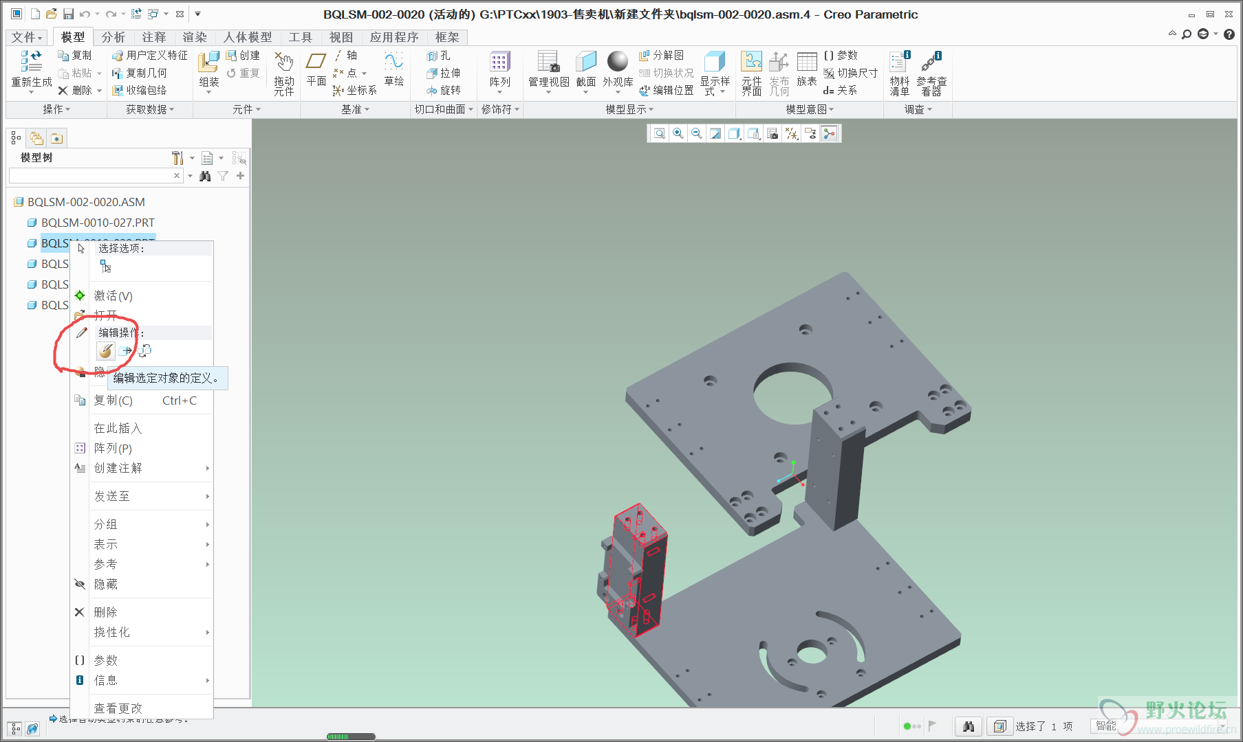

如图所示,为什么装配体的第一个零件不能对其编辑装配方式(固定,默认,距离等),甚至没有编辑选型。
第一个零件没有编辑选项,而第二个有编辑选项,到底是哪里出了问题?
无编辑选型
无编辑选型
有编辑选型
有编辑选型

第一零件已经自动缺省约束到坐标系了   固定位置了  不能编辑装配

因为你是导入文件
47495
发表于 2019-5-25 21:27 | 显示全部楼层
可能你第一个里面没有基准
