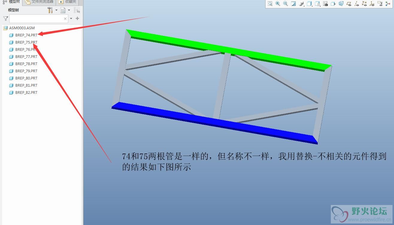

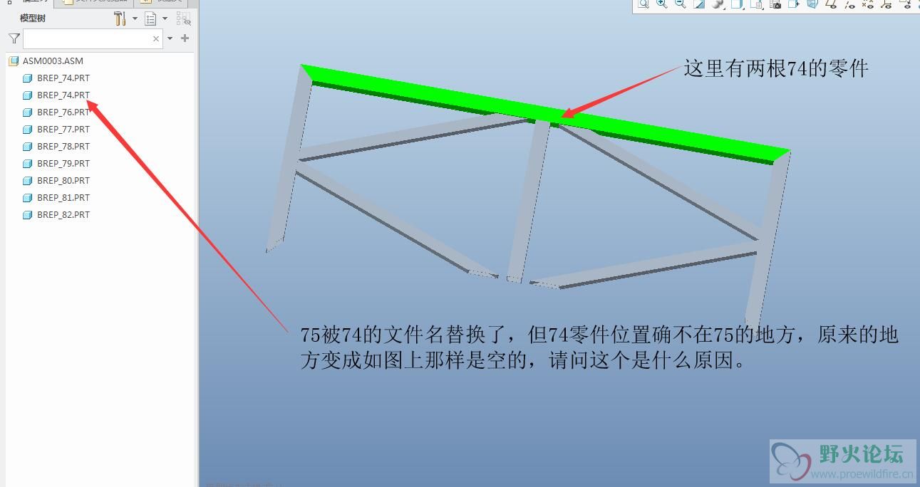

请问大神图上的问题是要怎么解决,试了好几种替换的方式,都是被替换的地方变成空的没有东西。零件都跑到用来替换的那个零件的位置了。

很正常。出现问题的原因:
一种是装配关系,74与75的参考不同,替换时没注意装配参考的修改。
第二种有可能74特征是在组件中参考组件里的一些基准建的,一更新,必然就跑到上面去。

那像这种要怎么把不同名称的相同零件,改成同一样文件名了

发表于 2019-5-25 08:17 | 显示全部楼层
在装配一下
