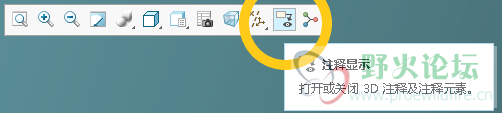

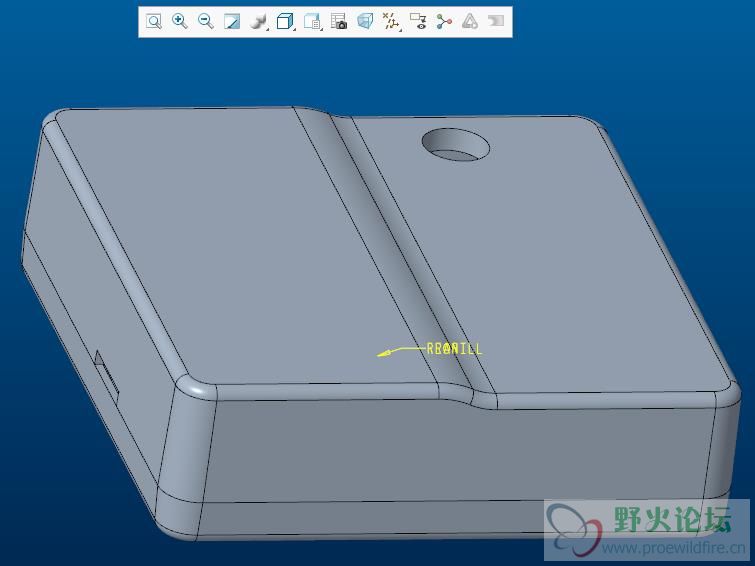

新安装的CREO5.0.4,打开以前的STEP文件时候,会有黄色零件名称在视图中显示出来。怎么设置才能去掉这些文字?
1017
1165

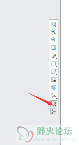

发表于 2019-5-24 17:20 | 显示全部楼层
点击    注释显示
点击 这个
点击 这个

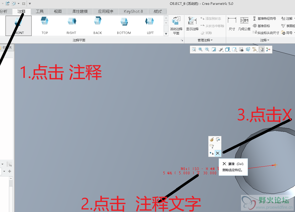

发表于 2019-5-24 17:24 | 显示全部楼层
这个方法是删除注释
点击   注释  --------点击   注释文字 -----------点击  删除
删除注释
删除注释

 楼主| 发表于 2019-5-24 17:27 | 显示全部楼层
chaoyue4978 发表于 2019-5-24 17:20
点击    注释显示
注释开关一直是关着的,没有打开。
黄色字体依然会显示出来。
1017
1165
发表于 2019-5-24 17:29 | 显示全部楼层
michlau 发表于 2019-5-24 17:27
注释开关一直是关着的,没有打开。
黄色字体依然会显示出来。
用我回复你的第二种方法

 楼主| 发表于 2019-5-24 17:32 | 显示全部楼层
chaoyue4978 发表于 2019-5-24 17:24
这个方法是删除注释
选不了黄色文字
这个文字只有组件里有,零件里是没有的。
