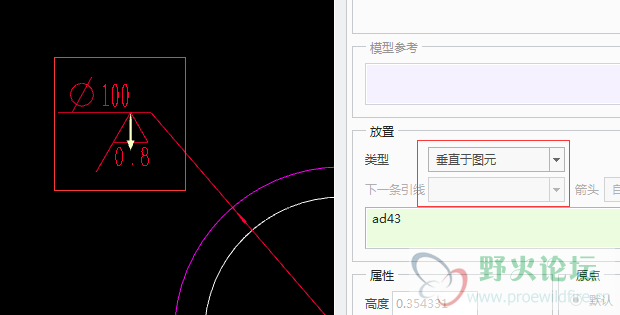

请教各位大神:我的3.2的粗糙度标识为自制的符号,该符号倒着标注在尺寸线的下方,且放置形式只能是自由放置,当我的图形的尺寸进行更改后,重新生成,该工程图也会进行变化,绘图比例也要进行相应的调整,调整后该符号位置变化了(我知道是因为自由放置的缘故),有什么办法能让该符号随图变化吗?

在标注粗糙度的时候,选择“偏移”——选择要放置的尺寸,找个位置放就可以了,位置和方向可以自行调整,但是移动尺寸的时候会随着一起移动 。

谢谢老哥
