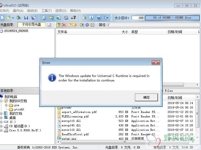

发表于 2019-5-24 09:39 | 显示全部楼层 |阅读模式
点击安装程序后  直接跳转网站是什么情况
无法更新
无法更新

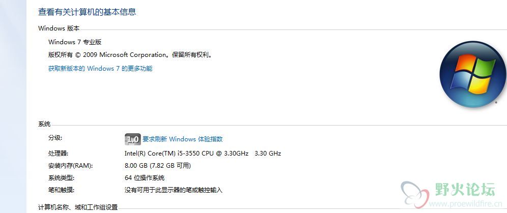

发表于 2019-5-24 11:36 | 显示全部楼层
提示系统需要更新才能继续安装,跳转的网站应该是微软的补丁下载地址,下载Microsoft Visual C++ 2013可以解决,或者你开启系统的自动更新,系统自动更新打了补丁应该也可以解决这个问题

 楼主| 发表于 2019-5-24 15:18 | 显示全部楼层
测试不行

发表于 2019-5-24 20:53 | 显示全部楼层
在论坛里搜索  universal

 楼主| 发表于 2019-5-28 10:38 | 显示全部楼层
谢谢  电脑无法更新对应的补丁  我找IT看看
