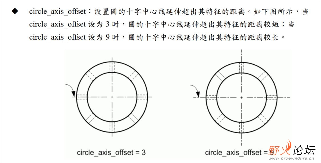

请教一下,大神们,creo工程图中中心线没有间隔,见下图。如何在配置中调整?

发表于 2019-5-24 10:43 | 显示全部楼层
选中右键-线造型-更改为控制线(控制线好几种规格,试一下控制线_MID_L线型)

线型是正确的,就是中心线,只要往外拖就会出现中心线的样式,感觉是比例太大的原因,不知道工程图配置中有没有可以调整中心线比例的?

发表于 2020-9-18 19:10 | 显示全部楼层
只需要更改下工程图选项里 circle_axis_offset 的值,把它改小就可以了
没用 我试了
