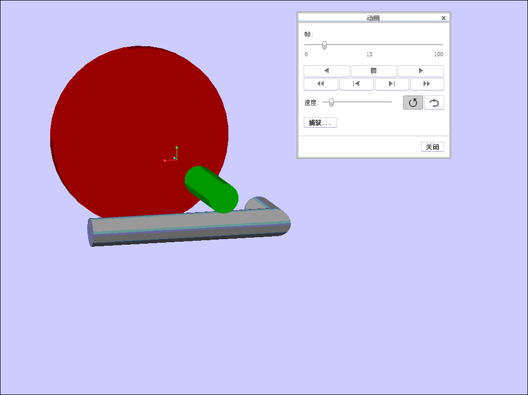

请教下,红色轮转动带支绿的柱子运动,在绿色柱子接触到灰色 把手时 把手下面运动,但绿色柱子离开后 把手不会恢复到原来的位置 是我那里设置错误了吗? 有原文件 。

绿色圆柱和把手用凸轮连接

可以用点接触试试

已经用 3D接触了来连接绿色柱子与把手

凸轮连接不了

用点接触试试

应该设置一个扭簧回复原位置的

可否直接用绳子将绿色柱子和把手绑在一起,柱子上去带动绳子拉动把手上去
