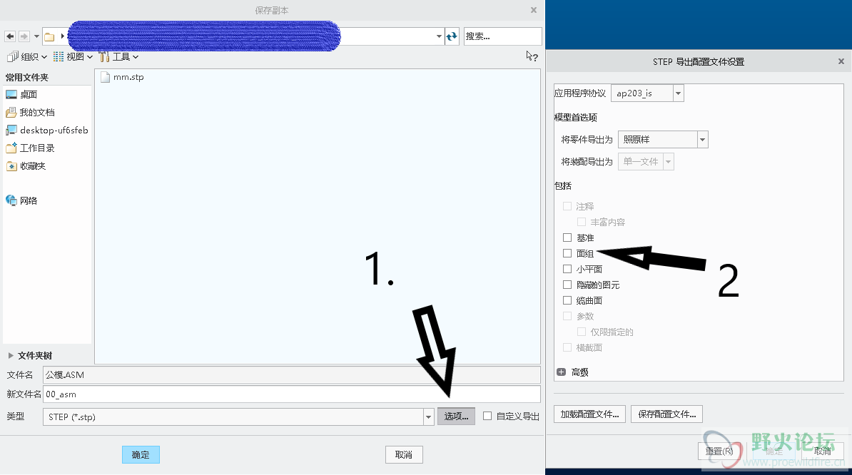

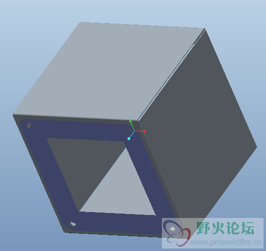

我这用creo画的图形转step这个复制几何的痕迹怎么去掉啊,之前用Proe是会的,creo用一样的方法好像不行

点击 选项;和PRO-E略微不同的地方

我怎么没有这个
我怎么没有这个

你的不是3.0以上的版本,是没有导出对话框的。提供一个你比较容易理解的方法:导出之前隐藏曲面并在图层树界面保存状态,然后再导出,只要没改其他配置,这样导出是没有曲面的。

额,我用Proe这样可以,creo2.0好像不行,,,,

轉檔有兩個配置可以設定,
!匯出包括隱藏圖元
intf_out_blanked_entities NO
!輸出STEP檔時包含顏色外觀
step_appearance_layers_groups yes
