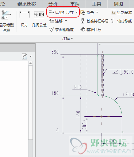

发表于 2019-5-22 13:48 | 显示全部楼层
按照图示。选择纵坐标标注

 楼主| 发表于 2019-5-23 12:30 | 显示全部楼层
flyfishrxh 发表于 2019-5-22 13:48
按照图示。选择纵坐标标注
谢啦,单我的有括号,你知道怎么去掉吗?C:\Users\Administrator\Desktop

 楼主| 发表于 2019-5-23 12:31 | 显示全部楼层
yys灯盏细辛 发表于 2019-5-23 12:30
谢啦,单我的有括号,你知道怎么去掉吗?
就是标注的尺寸有括号
