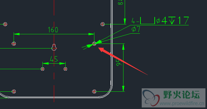

如图,我这个直径4的螺丝柱孔,怎么标注看起来既美观又简单?另一个图是标注时文字离箭头太远,移动不了,标注样式里应该设置哪个选项?
螺丝柱标法
螺丝柱标法
这个13.1往下移不动
这个13.1往下移不动
189
327
发表于 2019-5-22 10:54 | 显示全部楼层
Ø4改成M4

发表于 2019-5-22 11:16 | 显示全部楼层
你确定是塑件,注塑成型的,就不能标注成机加工的样式

 楼主| 发表于 2019-5-22 11:25 | 显示全部楼层
那怎么标,我这就是个圆柱孔,然后后期嵌装螺母。

 楼主| 发表于 2019-5-22 11:26 | 显示全部楼层
不是M的问题

发表于 2019-5-22 11:31 | 显示全部楼层
要注明镶牙套

 楼主| 发表于 2019-5-22 11:40 | 显示全部楼层
为什么你们都纠结这个问题,厂商不帮忙加工,我得拿回来自己加工。关键是这个圆柱孔怎么标。

发表于 2019-5-22 13:27 | 显示全部楼层
你自己加工,纠结怎么标好看有啥意义,自己看得懂就好了

发表于 2019-5-22 16:23 | 显示全部楼层
放螺母进去啤

发表于 2019-5-28 21:44 | 显示全部楼层
都答非所问啊,箭头影响美观的可以标在中心线的交点,细实线引出
