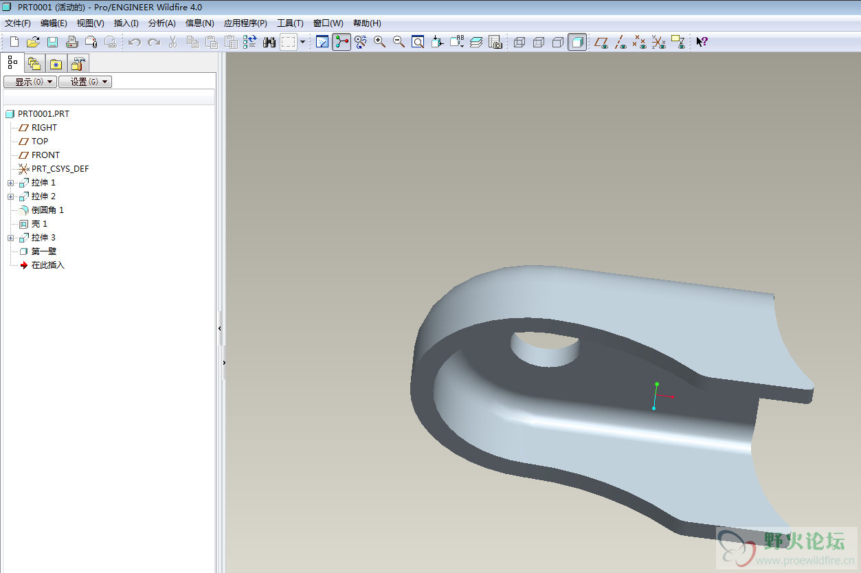

求助如何将附件的零件展开
prt0001.prt.rar
158.05 KB, 下载次数: 32
107
111
 楼主| 发表于 2019-5-21 13:17 | 显示全部楼层
新手没怎么用过proe的钣金功能,请论坛里的老师能指教

发表于 2019-5-21 16:33 | 显示全部楼层
拆开了才可以

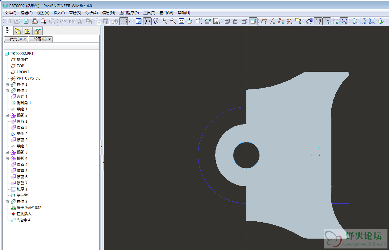

发表于 2019-5-21 16:34 | 显示全部楼层
这个圆折弯不起来的 工艺问题。 可以先把能折弯的展开 然后在CAD里画个圆的围边高度  直接焊接就好了。

 楼主| 发表于 2019-5-22 08:41 | 显示全部楼层
您的附件跟我上传的没变化啊,没有展平啊?

 楼主| 发表于 2019-5-22 08:44 | 显示全部楼层
:'(:'(谁来帮帮我,或者我不画实体,直接把它画成曲面能展开吗?

 楼主| 发表于 2019-5-22 09:50 | 显示全部楼层
这种零件直接能不能用钣金绘制?

 楼主| 发表于 2019-5-22 09:54 | 显示全部楼层
您的意思是不是这样子,把前面的圆弧部分切掉然后展平,但是这样子,零件头部的形状这么确定啊?
