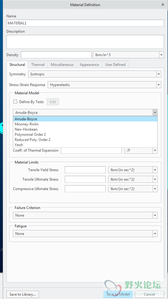

proe 可以如图分析橡胶制品的受力变形吗?
分析受力
分析受力

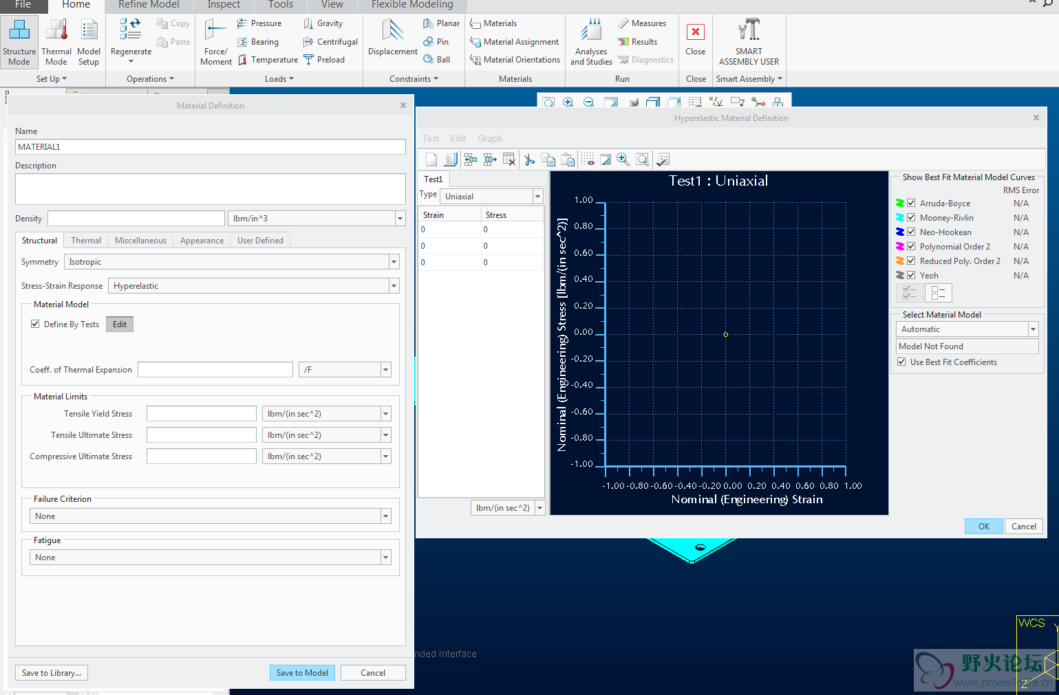

可以,不过要准确定义材料的性能,要选择超弹性材料并定义材料的性能曲线(或者通过材料模型系数来定义).橡胶材料的仿真难点就在材料的定义上.
定义好材料,然后在simulate中使用大变形静态分析即可

这是我供应商发来的,我想了解Proe可不可以做到。
57

好的,谢谢,尝试一下。

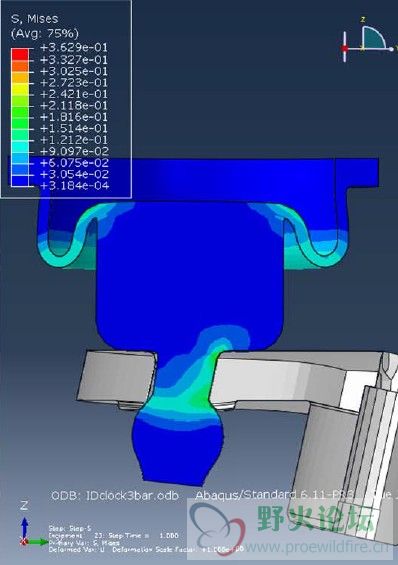

CROE多种橡胶模型我都试过了,失败的概率非常大。以至于我改用ANSYS WORKBENCH,但是它也不行。 它们的擅长领域不在非线性。
直到改用ABAQUS才发现它是专业处理非线性材料的,并且项目模型建立和使用方便很少失败。
