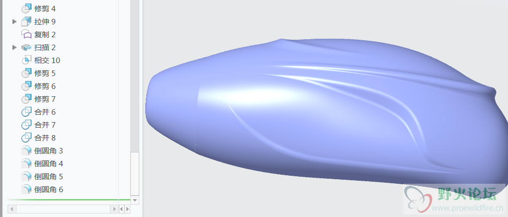

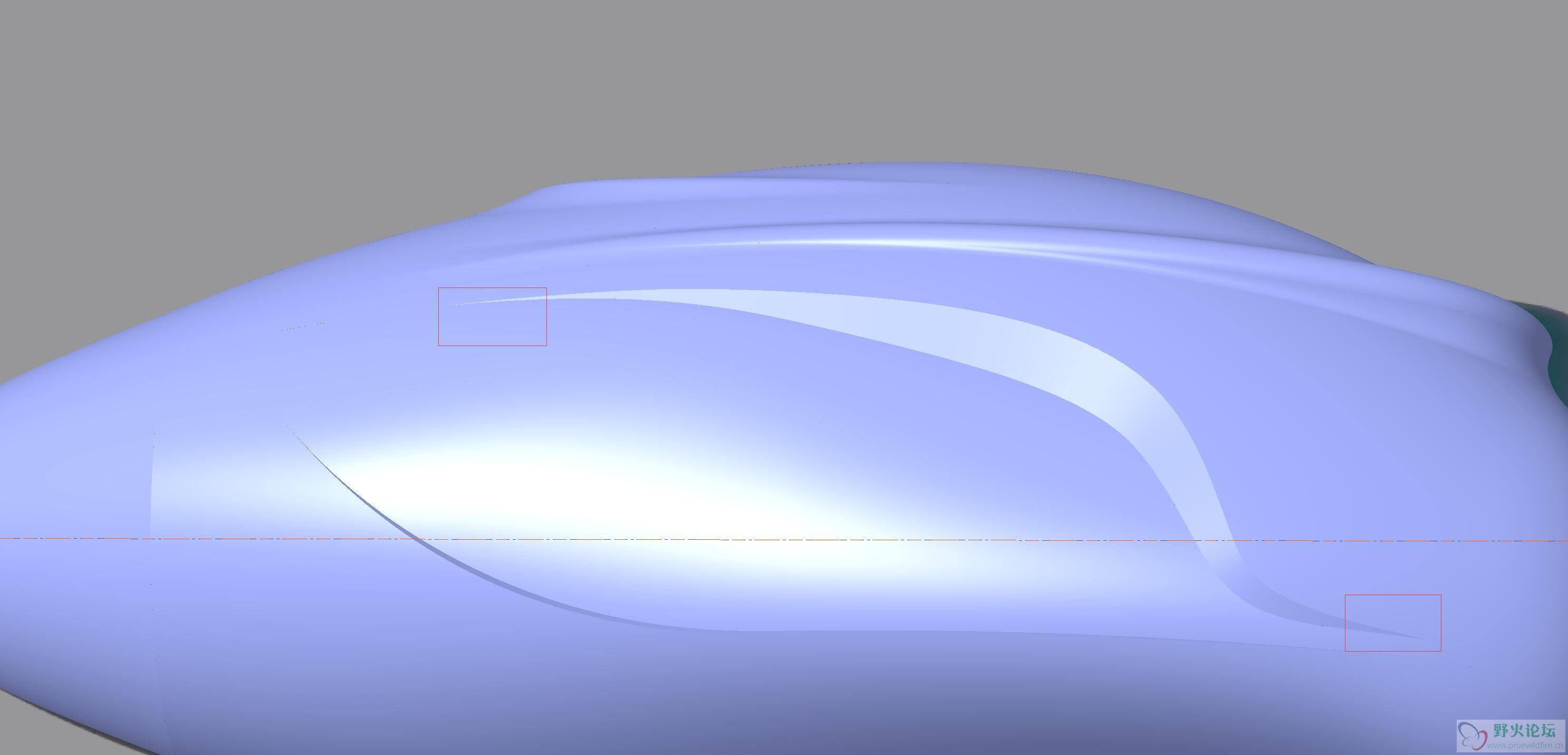

我在这个图渐消边倒圆角时,无论什么数值都会失败。
3-1.prt.rar

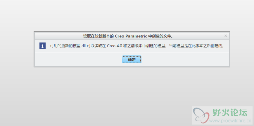

发表于 2019-5-21 11:31 | 显示全部楼层
你的版本太高了,打不开,帮不到你。
要不导个stp.
creo 6.0.6.0

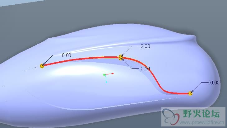

发表于 2019-5-21 13:26 | 显示全部楼层
可变倒圆角, 两端R0试试
686
846
发表于 2019-5-21 13:35 | 显示全部楼层
121
131

发表于 2019-5-22 10:01 | 显示全部楼层
如果你只是考虑到外观的话,使用可变倒角是可以做到你想要的效果的,可是如果你后期直接应用到结构设计中的话,不建议直接在造型过程中直接可变倒角或者倒角,因为有的时候会出现尖角导致后期抽壳都无法完成。
可变倒角
可变倒角

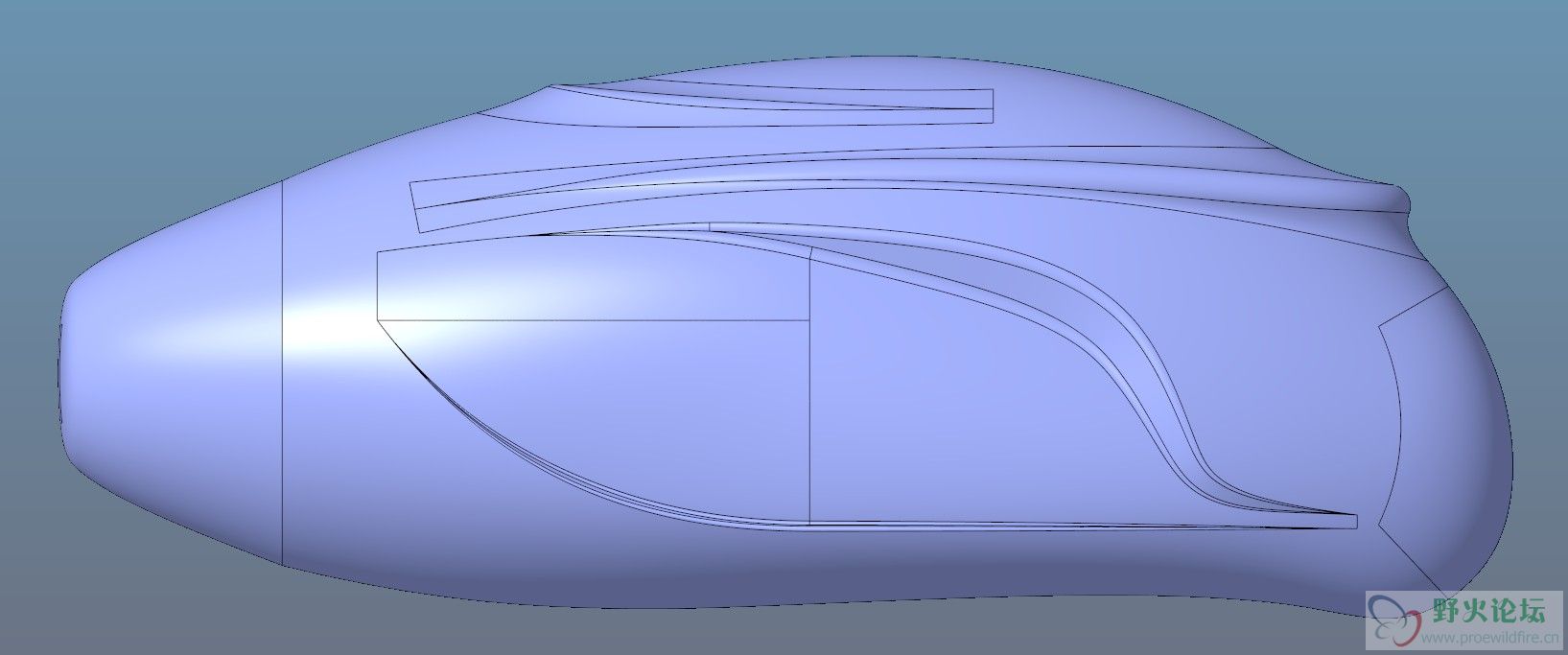

发表于 2019-5-22 11:23 | 显示全部楼层
看文件
3-1.prt.zip
576.26 KB, 下载次数: 112
