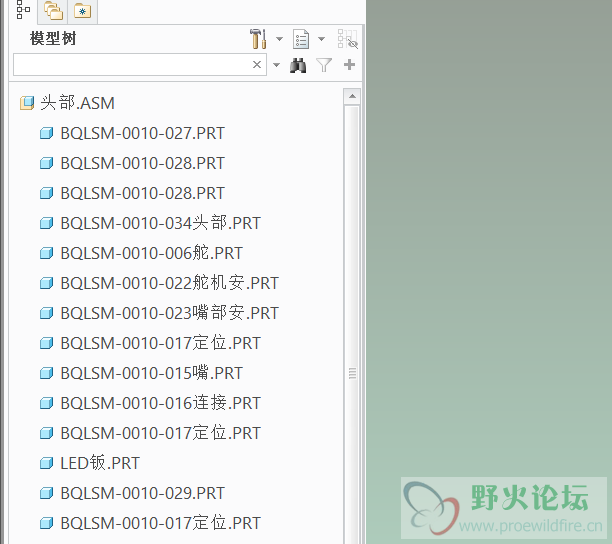

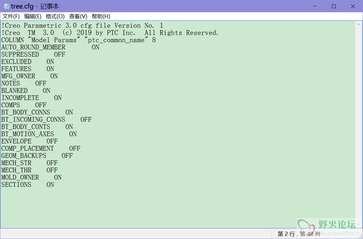

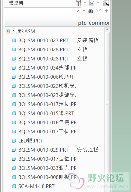

如图,所示,用的ptc_common_name参数开展开模型树,来显示公用名称。
有个问题,关闭软件后重新开的话,它不会自己展开,又的重新把参数输入,才会显示。
怎么配置能够实现,开启软件就自动打开模型树显示公用名称呢,求教
配置后显示
配置后显示
tree.cfg的文件

config参数mdl_tree_cfg_file配置到你指定tree.cfg文件的完整路径。
