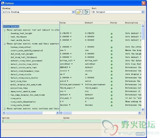

[求助] 一直没弄明白工程图格式文件和工程图模板文件有什么不同

原帖由 31358302 于 2008-12-20 10:17 发表
工程图格式文件frm,对于大多数人来说就是图框
frm里面可以有表格,表格中也可以引用参数,只有零件中有相应的参数和参数值时,
在新建工程图时,选择“格式为空”套用格式文件后,标题栏参数可以自动填写,所以有 ...
drw里面可以选择,options配置,这是关于尺寸/公差等标注显示模式选择的页面,在frm模板里面无法做这个选择。
我有个frm模板现在想变成drw的模板都不知道怎么办了。。
options配置
options配置
