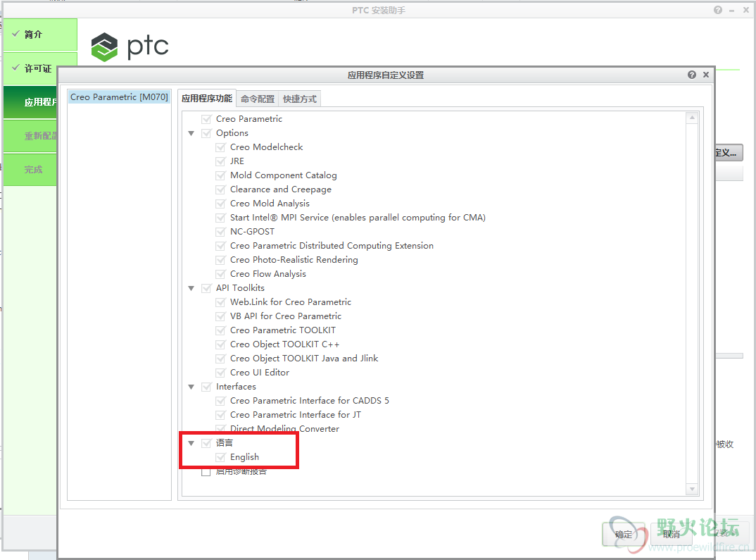

设置环境便令,改config,改parametric.psf都试过了,不行,公司的安装包里貌似就没中文,有什么办法吗?

需要確認公司購買的License是否有含中文的語系

如楼上说,中文语言包要购买,如果有购买的话运行源安装程序安装下中文语言

中文语言包要购买

安装时候有中文,打开还是英文的路过!!!!!!!!!!
发表于 2019-10-24 09:53 | 显示全部楼层
不是在电脑的“环境变量”里添加一个系统变量吗?变量名为 lang,变量值 chs。当然我用的是盗版的
