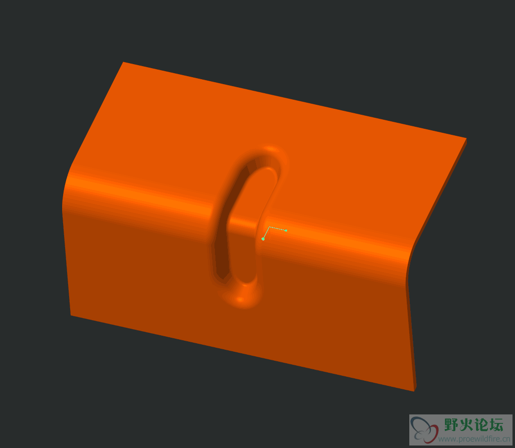

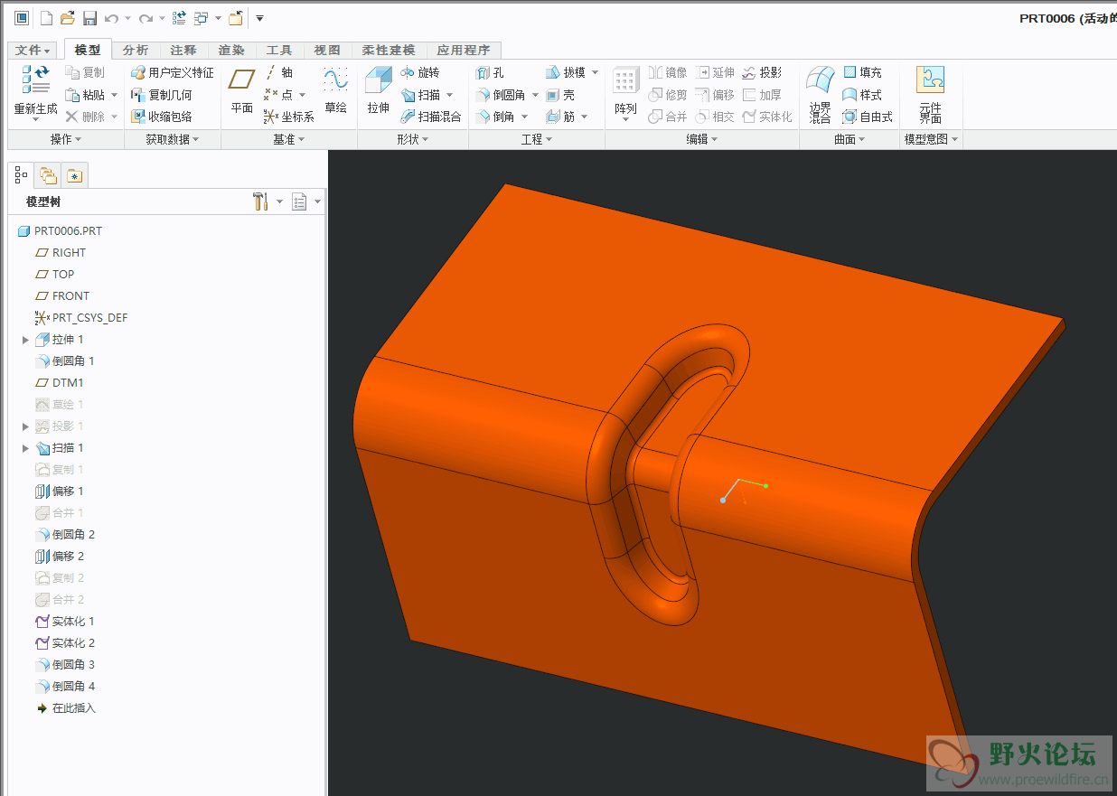

钣金上的折弯除了用钣金模块上的成型命令画之外,建模模块里面用扫描也可以很容易画出来。
图是用creo 3.0画的。有需要的可以看一下,大家还有什么其它的方法一起分享下。
zhewantubao.prt.rar
233.85 KB, 下载次数: 112
Creo3.0 绘制
