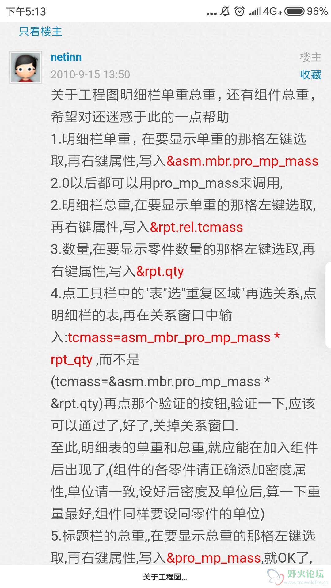

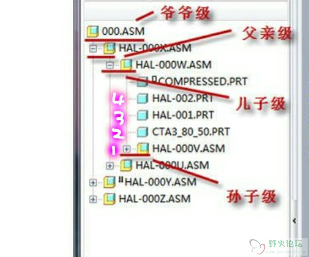

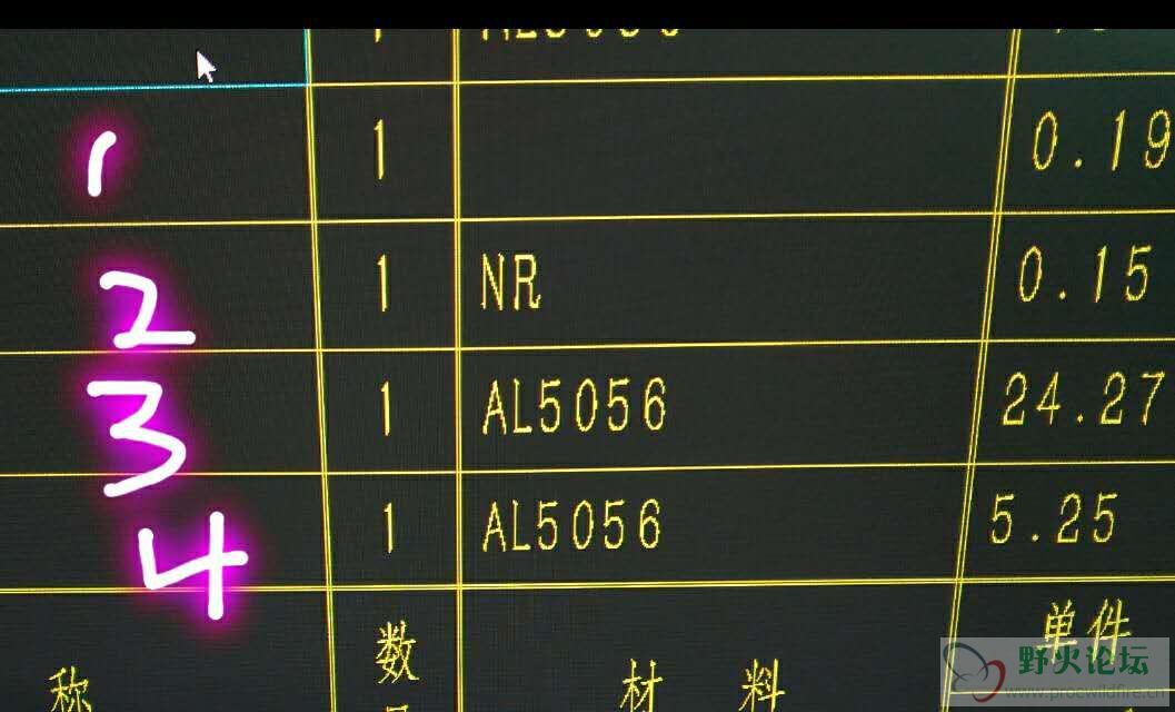

类似下图一、二,建儿子级的BOM,其他编号4/3/2的重量都计算出来了,孙子级的小组件应该怎样设置呢?
小组件是不同密度的ABC三种零件组成,单零件的密度都设置好了
重量的计算方法我是按图三的方法设置的

 楼主| 发表于 2019-5-28 20:48 | 显示全部楼层
可以了,密度单位问题
