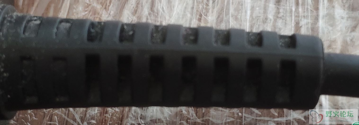

如图所示,下记电源线部分圆锥形面的方槽怎么阵列出来?

发表于 2019-5-18 13:58 | 显示全部楼层
先做圆锥,然后剪切阵列,或者偏移阵列?

发表于 2019-5-18 15:21 | 显示全部楼层
1)圆锥---切除凹陷槽口----轴及第二方向阵列
2)圆锥----建3个120度的基准面----单排阵列,单排阵列.....

 楼主| 发表于 2019-5-18 16:41 | 显示全部楼层
Ent、黑白 发表于 2019-5-18 13:58
先做圆锥,然后剪切阵列,或者偏移阵列?
怎么剪切阵列或偏移阵列,有没有大概的详细步骤,本人新手不太明白?

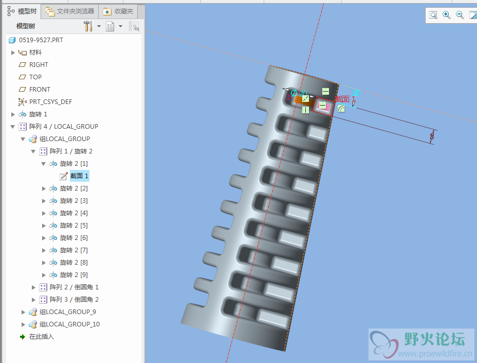

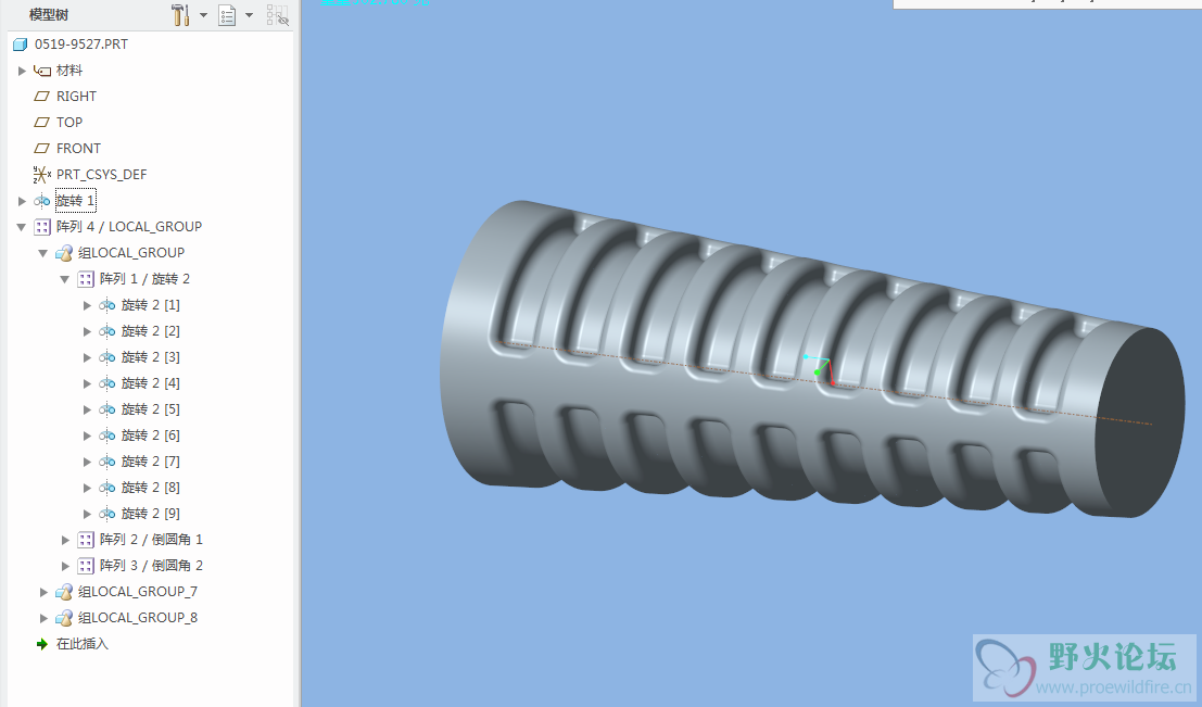

发表于 2019-5-19 08:45 | 显示全部楼层
9527
0519-9527.prt.rar
635.99 KB, 下载次数: 23
售价: 1 金钱  [记录]
Creo 4.0 M020

发表于 2019-5-20 09:54 | 显示全部楼层
9527作的不对,思路不对。
这个东东中间是穿过电线,也就是中间是等直径的。
这个件用旋转、拉伸四个筋(可以同时带出中间部分)、旋转切除、拉伸中间部分,这样的步骤做最简单、直接。
如果想专门练习阵列命令,可以有多种做法。
复杂一点可以搞一个变尺寸控制。
Good good study,Day day up!

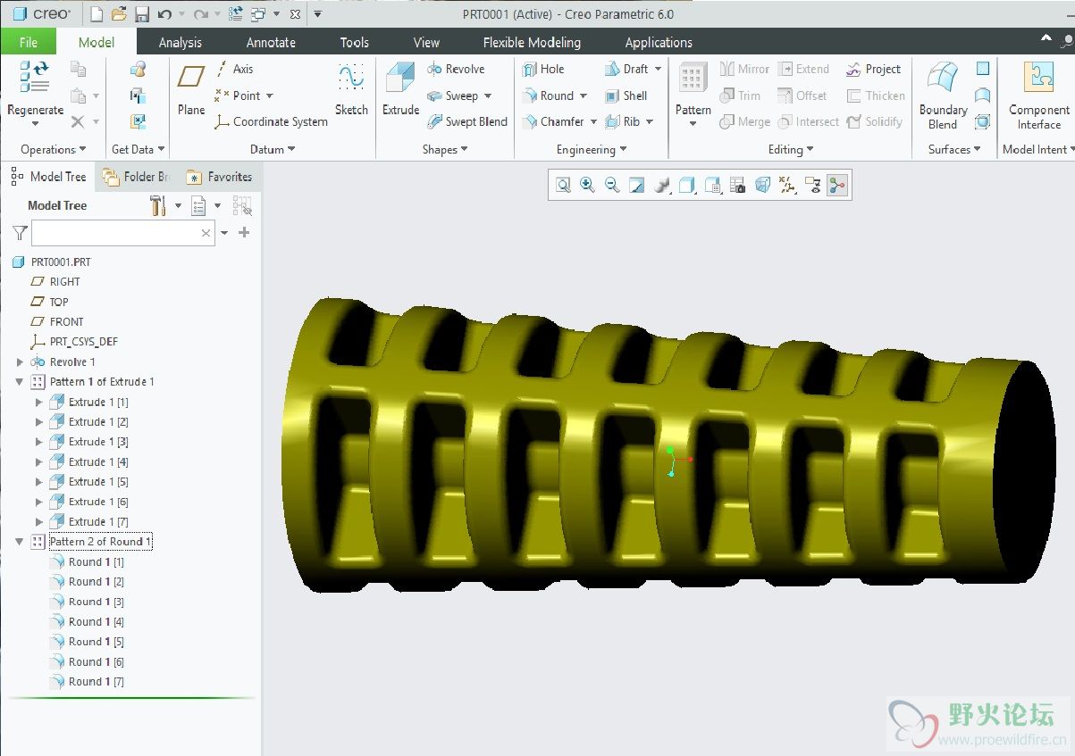

发表于 2019-5-20 10:21 | 显示全部楼层

发表于 2019-5-20 10:30 | 显示全部楼层
liyongtai_1974 发表于 2019-5-20 09:54
9527作的不对,思路不对。
这个件用旋转、拉伸四个筋 ...
谢谢指点哈,没做过这个,不知道情况呢,修改一下截面的控制尺寸可以达到要求不?不清楚是不是要这样

发表于 2019-5-23 14:57 | 显示全部楼层
嗯,不错。
