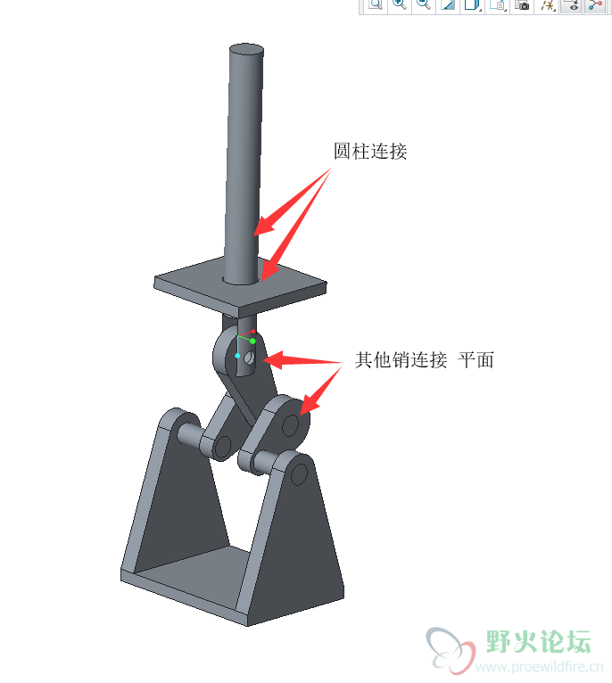

[求助] 这个机构该如何加约束才能使得上面顶杆可以谁着运动

发表于 2019-5-19 11:17 | 显示全部楼层
qiaokai0306 发表于 2019-5-18 14:06
我用的是4.0的版本,stp里面约束就都没有了
简单画了下 大概也差不多了
杆上面那里用圆柱连接就可以了
其他都是 销连接 外加一个 平面结束
原文件 creo 3.0
123.rar (540.12 KB, 下载次数: 13)
