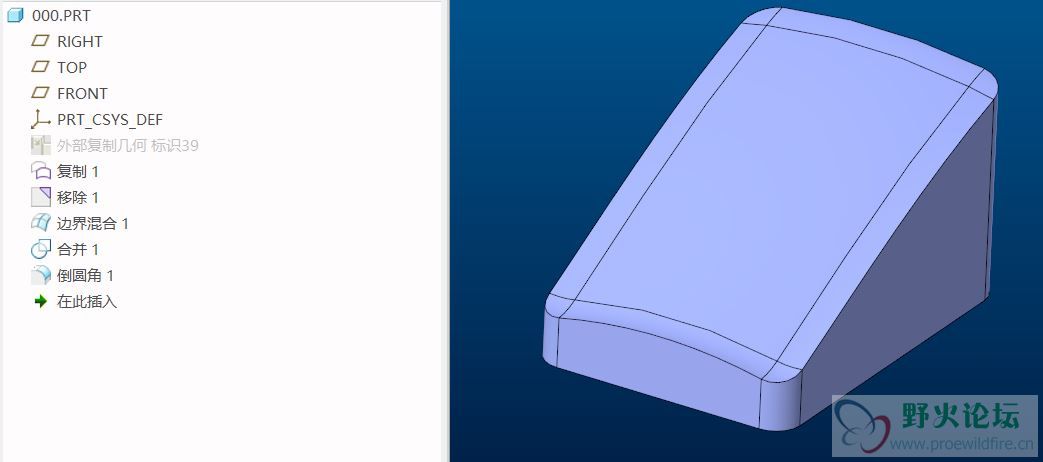

请教下大神们,这个曲面怎么构建
000.prt.rar
317.2 KB, 下载次数: 15
67
82
 楼主| 发表于 2019-5-17 11:14 | 显示全部楼层
构造箭头所示的这个面
52
发表于 2019-5-17 11:33 | 显示全部楼层
先将圆角取消,然后边界面,合并,最后再把圆角加回去
52
发表于 2019-5-17 11:34 | 显示全部楼层
52

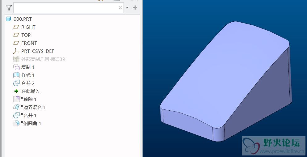

发表于 2019-5-17 13:24 | 显示全部楼层
直接用样式面作也可以
000.prt.zip (314.36 KB, 下载次数: 4)
67
82
 楼主| 发表于 2019-5-17 14:37 | 显示全部楼层
天地有雪 发表于 2019-5-17 13:24
直接用样式面作也可以
文件打不开有没有可以导低版本的呀
67
82
 楼主| 发表于 2019-5-17 14:41 | 显示全部楼层
罗二勇 发表于 2019-5-17 14:37
文件打不开有没有可以导低版本的呀
知道啦,感谢感谢。
1017
1165
发表于 2019-5-17 16:43 | 显示全部楼层
建议, 直接样式
