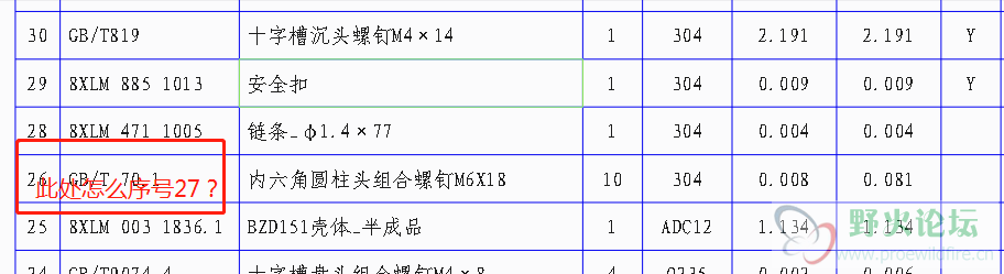

[求助] 工程图里面的序号怎么直接从26到28了,序号27缺失是什么原因?

发表于 2019-5-17 19:56 | 显示全部楼层
是不是有固定索引检查下

发表于 2019-7-23 21:53 | 显示全部楼层
是不是没给名称

发表于 2022-4-3 10:27 | 显示全部楼层
我也有同样的问题,求解

发表于 2024-3-31 23:02 | 显示全部楼层
清除27号固定索引,你这个情况就是固定了27号索引零件,然后把27号的零件删除了
