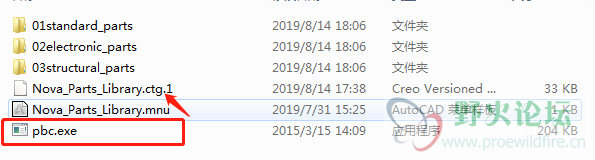

Creo5.0创建自定义零件库,建好MNU文件,系统变量PRO_LIBRARY_DIR设到零件库目录,ctg文件创建成功,以及creo配置pro_library_dir ;pro_catalog_dir 两项都设置到零件库目录,save_objects changed,menu_show_instances  no ,打开软件能看到挂载的零件库,装配也显示正常,但是关掉软件再次打开,从零件库调用的零件丢失,不知是什么问题造成的,请大神赐教!!!

创建或修改好零件库后必须运行pbc.exe程序,生成新的检索路径文件,否则无法检索到零件,造成打开组件后组件缺失的情况!
发表于 2019-5-17 10:30 | 显示全部楼层

jiamingming 发表于 2019-8-15 10:56
创建或修改好零件库后必须运行pbc.exe程序,生成新的检索路径文件,否则无法检索到零件,造成打开组件后组 ...
谢谢,已解决
