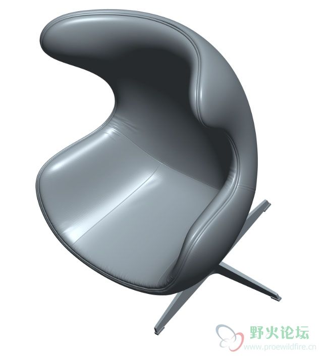

发表于 2019-5-16 14:53 | 显示全部楼层 |阅读模式
STL 3D文件太大不能上传,附上百度云地址

发表于 2019-5-16 15:04 | 显示全部楼层
转不了,逆向重新建模
181
308
发表于 2019-5-16 15:07 | 显示全部楼层
暂时没有智能化的转换,需要重新去参考小平面文件建模
Proe/Creo产品设计免费学习QQ群:678427433
每天大神在线解答
475
543
发表于 2019-5-17 10:57 | 显示全部楼层
用处理STL文件的软件magics就可以转成实体了,但是破面的转出来的好像也是破面
