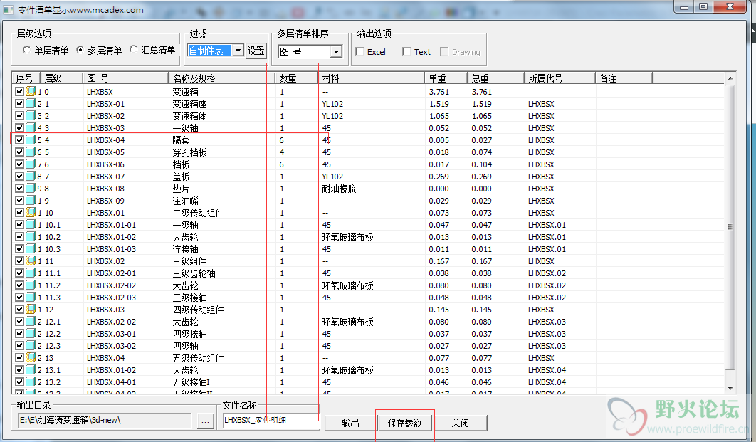

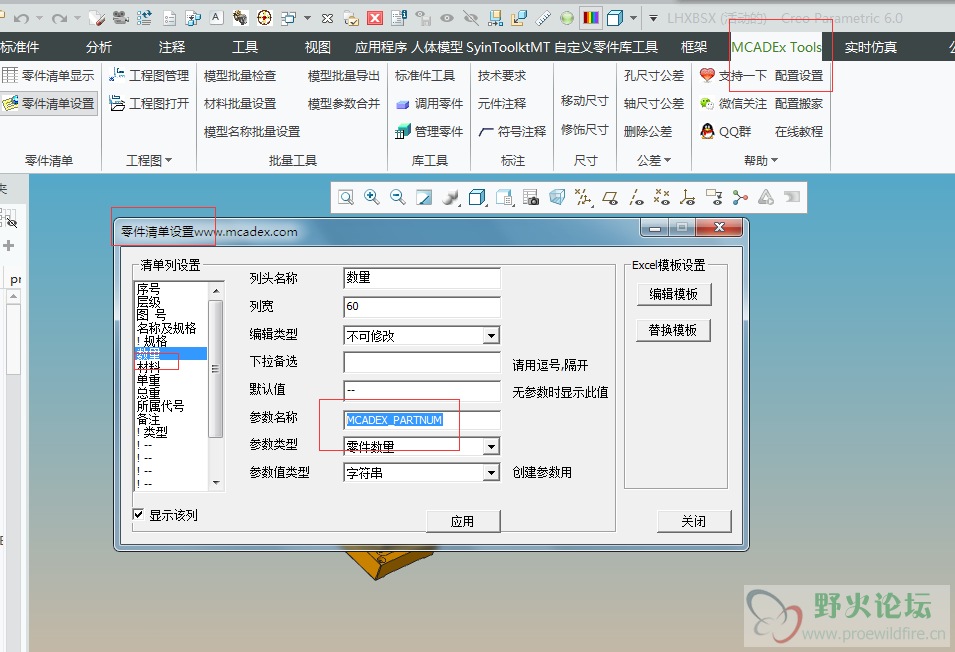

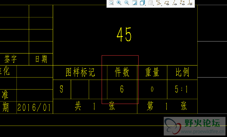

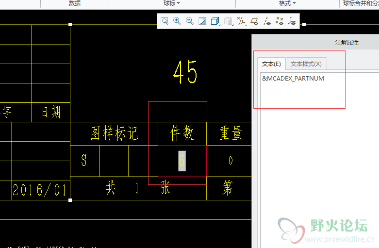

1、生产按bom的,不是图纸里的数量,因为有些零件会被借用,不出图,如果你用这个借用图纸,数量可能不一样的。不建议在标题栏里填写数量;
2、当然如果你一样要有,可以手工填写;当然大家都会;
3、可以借助一些插件来完成,下面我着重介绍:
a、安装插件mcadextools,论坛里有,免费的可以下;
b、用这个插件生成bom,并保存;
打开这个零件的工程图,并在栏里写上数量的参数:
不知道这样回答满意不?
