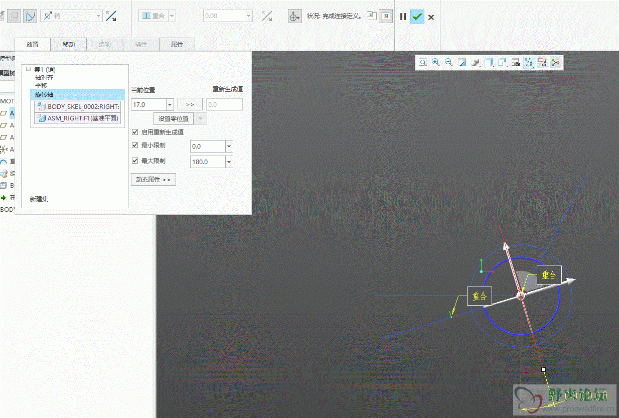

学仿真时遇到一个问题,类似的 旋转360度没问题,如果想只能转动80度,是怎样设置条件?用的是 销+平面 连接,这个是转360的

直接用销钉链接  在约束时指定一个旋转轴 并指定最大最小角度限制

发表于 2019-5-16 08:00 | 显示全部楼层
设置旋转轴约束角度范围

谢谢 问题搞清了

发表于 2019-5-17 08:33 | 显示全部楼层
装配是,选轴 ,旋转角度,输入旋转角度

 楼主| 发表于 2019-5-17 14:00 | 显示全部楼层
chaoyue4978 发表于 2019-5-17 08:33
装配是,选轴 ,旋转角度,输入旋转角度
用来做仿真运动的
