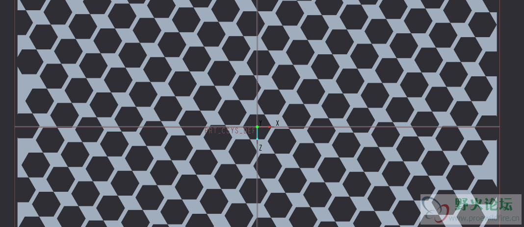

脑子不够用,呜呜....
为什么我的是这样
为什么我的是这样

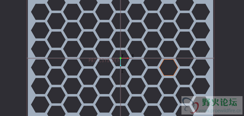

别人可以做这样
别人可以做这样
发表于 2019-5-15 19:01 | 显示全部楼层
方向不对吧

发表于 2019-5-15 19:07 | 显示全部楼层
做两个拉伸,沿Y轴阵列两次,这样比较好理解

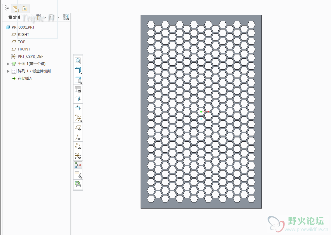

发表于 2019-5-15 20:10 | 显示全部楼层
这个没什么难度的吧(Creo 3.0)

发表于 2019-5-15 20:26 | 显示全部楼层
钣金填充阵列练习的问题

发表于 2019-5-16 08:39 | 显示全部楼层
初始 第一个六边形你就画歪了

发表于 2019-5-16 09:20 | 显示全部楼层
别说,这个样子也挺好看

发表于 2019-5-16 11:02 | 显示全部楼层
阵列的时候角度设置一下就可以了

发表于 2019-5-16 14:45 | 显示全部楼层
这个是不是做的过滤网,填充阵列调个角度就OK了!这图画的像我以前公司的

发表于 2019-5-16 15:15 | 显示全部楼层
钣金里基本不用真的画出来,费电脑资源
