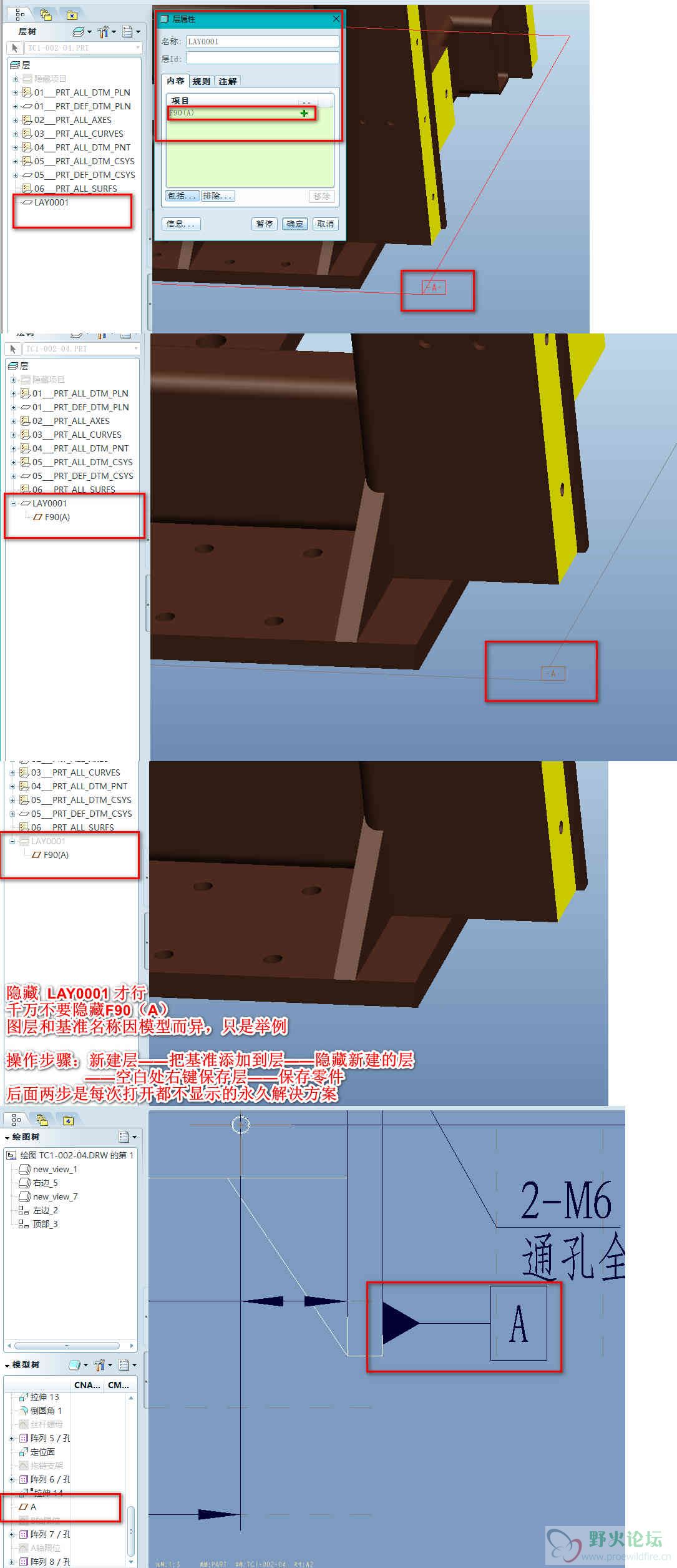

如下图所示,在工程图中使用的基准A,会在模型中显示,即使关闭基准显示按钮,也会显示,
而一旦在模型中将其隐藏,就会连带在工程图中一起隐藏,导致基准不能显示,通过一下方法
可以实现基准在模型中隐藏,而工程图中不受影响。
第一步:在工程图,绘图选项,里面修改下面值,或者添加到drawing setup file (*.dtl) 里面
ignore_model_layer_status  YES
则Drawing的图层会独立于 Model的图层
第二步,按图图示文字操作。

发表于 2019-5-16 09:04 | 显示全部楼层
最好用注释做,工程图层状态还是和模型状态一致比较好

发表于 2019-5-16 11:54 | 显示全部楼层
跟4楼一样,直接插入自定义符号。否则装配图零件多了,电脑就会很惨。
