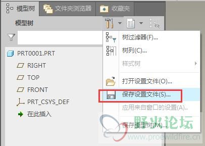

如题,feature id可以通过调节模型树来显示,可是每开一次proe就要重新弄一次,能不能永久将Feature id显示在模型树中呢

配置好模型树,然后保存模型树配置,在config里指定配置
!指定 Creo 模型树配置文件;
mdl_tree_cfg_file E:\工作目录\tree.cfg

不行啊,这个办法之前试过,只能保存模型树显示, 但是模型树栏里面的feature id要想抱出来还是不行
 楼主| 发表于 2019-5-16 08:56 | 显示全部楼层
我找到方法了,如果想要以后自动显示,将配置保存到tree.cfg,然后在ProE选项中将mdl_tree_cfg_file配置选项设置为保存tree.cfg的路径。

請問您的CREO版本是多少?
我用CREO 3.0,經如此設定還是沒有自動顯示。

我的是4.0,设置好模型树之后把配置文件保存在一个位置,然后去config里面找到上面写的地方,选择你刚才保存的地址重新启动,应该就可以用了

更新,原來是我路徑指向錯誤。
CREO 3.0一樣也有效果,
