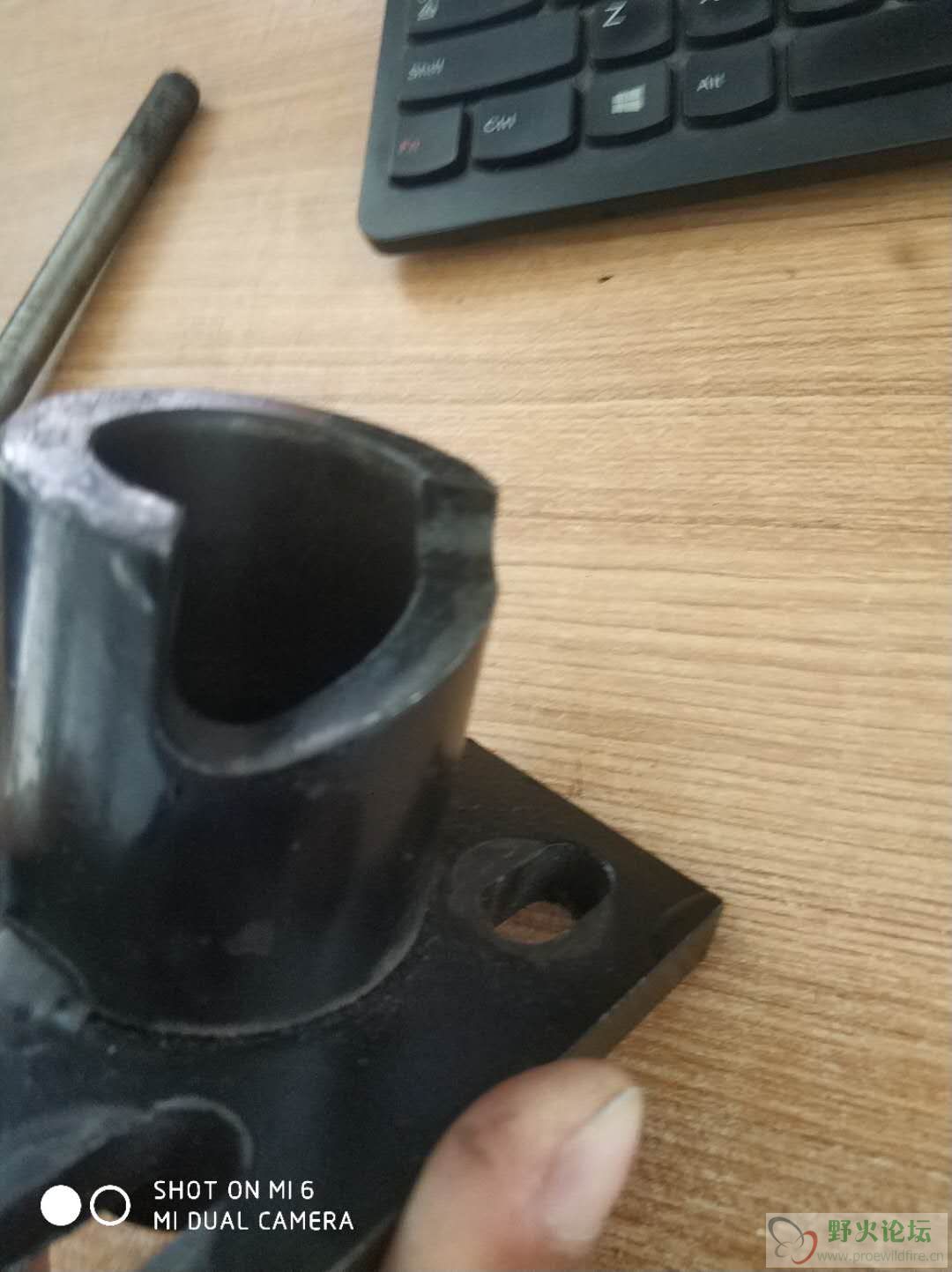

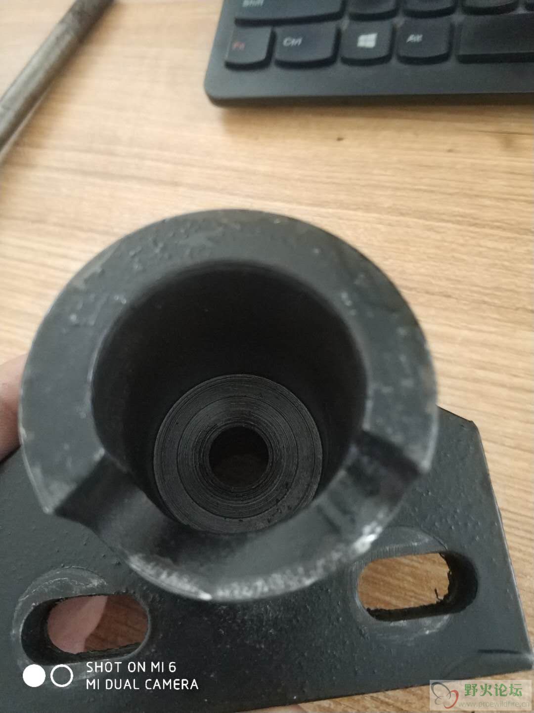

一个圆柱体上怎么建这种螺旋阶梯(要两边圆角过度)我用了螺旋线扫描不出来两边的过度圆角,实在没有思路

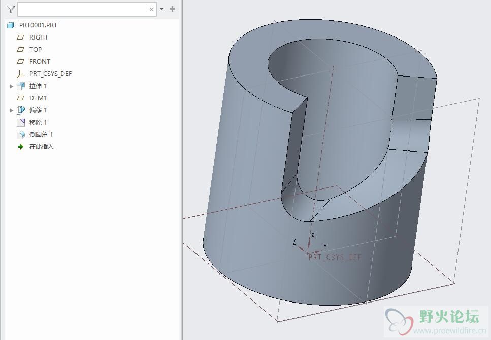

这行吗,

先把规则的部分画好,再用边界画过渡的曲面,实体化切除材料

基准图形+VSS,可以做出这个效果

这是正解

请教,你说的用边界画过渡的曲面,这个曲面怎么画?可否大致说一下用那几个功能,谢谢
