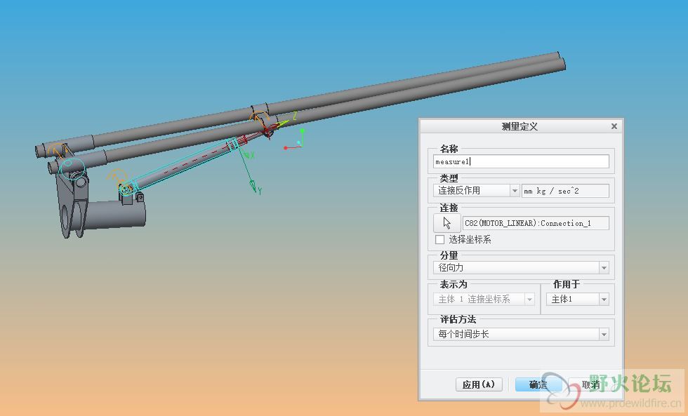

如图所示,要求电动推杆的推力曲线,选取连接反作用后,出来的曲线明示不对。求大神指点一下。非常感谢
已经解决了,电机要加在推杆上。

发表于 2019-5-15 12:08 | 显示全部楼层
约束设置不对
 楼主| 发表于 2019-5-15 13:58 | 显示全部楼层
能说得详细一点吗,谢谢。
