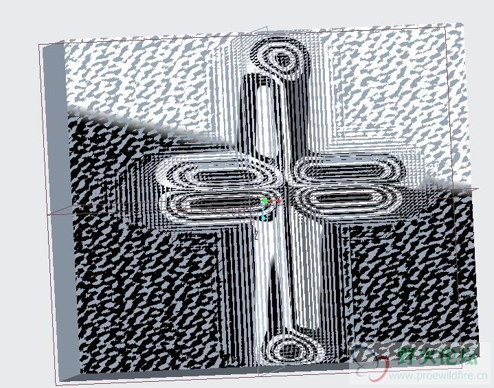

不知道从什么时候开始我的曲率检查显示那就成这样子了,不清晰,看着难受,斑马条纹跟曲率着色显示都是这样子,有知道解决办法的给指点一下

楼主,是不是电脑显卡出问题了?

UG里面就没什么问题

分析的时候  切换一下模型显示样式   或者是将模型的显示质量设置为:中

试了一下没什么用,
发表于 2019-7-6 11:43 | 显示全部楼层
我的也是这样,我一般分析的时候就得点一下平面显示、注释显示或者旋转中心就能正常显示了,不知道什么原因
