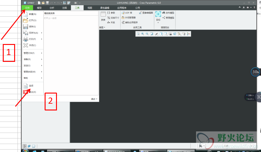

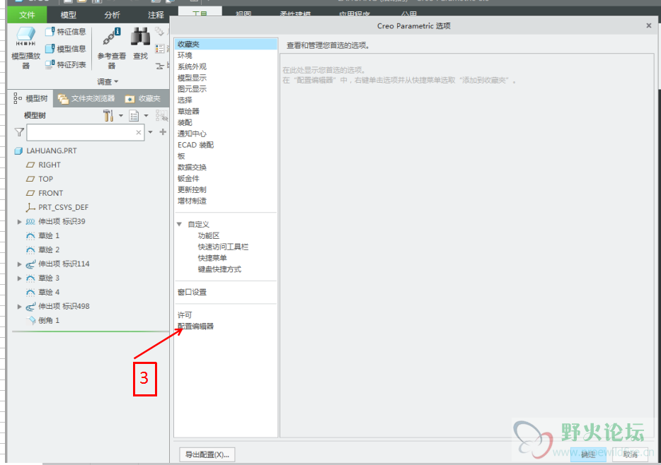

[求助] creo6.0输出stp没有颜色
 楼主| 发表于 2019-5-15 09:27 | 显示全部楼层
就这样操作吗?但是查找不到

发表于 2019-10-31 13:58 | 显示全部楼层
文件——选项——数据交换——导出配置文件选择STEP——设置导出配置文件——ap203_is_ext——确认——保存

发表于 2020-1-9 09:47 | 显示全部楼层
天地有雪 发表于 2019-5-14 13:36
工具-选项,选择当前对话,找到step-appearance-layers-groups 这一项,值设置为YES,添加更改,保存就是了 ...
正解

发表于 2020-5-28 12:59 | 显示全部楼层
看清楚了,楼主问的是Creo6的设置,一大堆人根本没经过验证上来就复制粘贴,Creo6已经取消config关于导出模型的配置选项了,只有12楼是正解!

发表于 2020-5-28 14:40 | 显示全部楼层
creo6 step_export_format ap214_is 这个设置有效

发表于 2020-6-30 06:48 | 显示全部楼层
昨天刚装的creo6.04这两个选项已经找不到了

发表于 2020-8-26 16:22 | 显示全部楼层
12楼的好用
