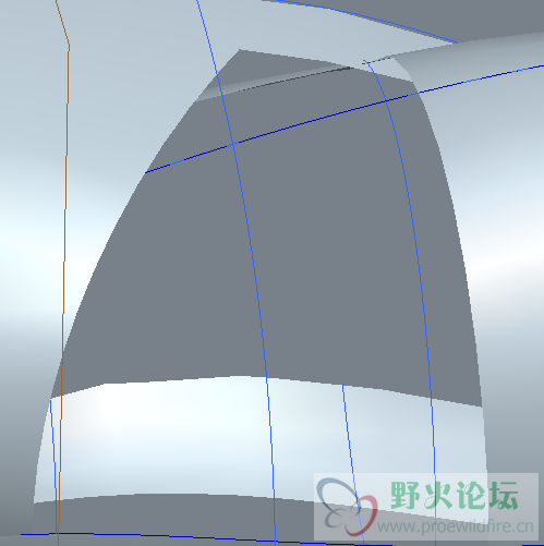

有没有高手教教我这种怎么做曲面   还有曲面混合 proe5.0怎么弄

你说你这截图叫人怎么看的出来是个啥

两个面交叉 边界曲面不了  曲面混合 5.0找不到

先裁剪面,减掉多余的部分,再边界混合

做好了 谢谢 最后用了边界两边 截面 再边界好了
