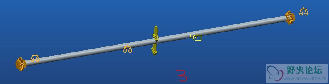

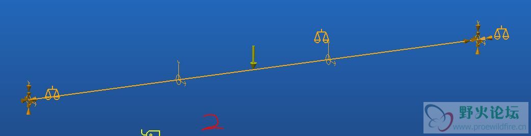

我有一个简单模型,轴长300mm 直径6mm  轴中间受力20N,材料303,   泊松比0.3和 E=197000 mpa
轴的两端是轴承支撑,可以旋转但不能轴向移动,简化为简支梁模型,分别用了3个方法来进行静力分析,
1. 材料力学 手算:两个支座反力 各 10 N  转角:0.00898rad 最大挠度:0.898mm
2. 画一条线用梁单元来做,和理论计算一样
3. 画一个轴的3D实体 然后加载分析:连个支座反力一个6.3 N 一个13 .7N  转角 0, 最大挠度:0.266mm
我的问题:creo仿真不能对轴的实体进行静力分析 必须简化成梁单元吗?

首先,回答你的疑问:可以非常肯定的回答Creo simulate做实体梁分析没有任何问题;
其次,实体单元没有旋转自由度,梁有旋转自由度,你在做梁分析时的可以直接测出转角,实体分析时候测量出来的转角就为0;同样的原因,由于实体不存在旋转自由度,所以实体梁端部约束时候即使不限制旋转自由度,实体梁也不会旋转,所以最大挠度要比梁小很多,结果明显也不对;
最后,由于约束施加错误,导致支反力错误。

为什么实体单元没有旋转自由度? 请教下哪里有这些定义呢?
请问怎么可以加你?方便留下你的邮箱吗? 我有一个受力比较复杂的轴实例,想计算轴的支座反力,最大挠度和支座反力,如果可以,我发给你看看
