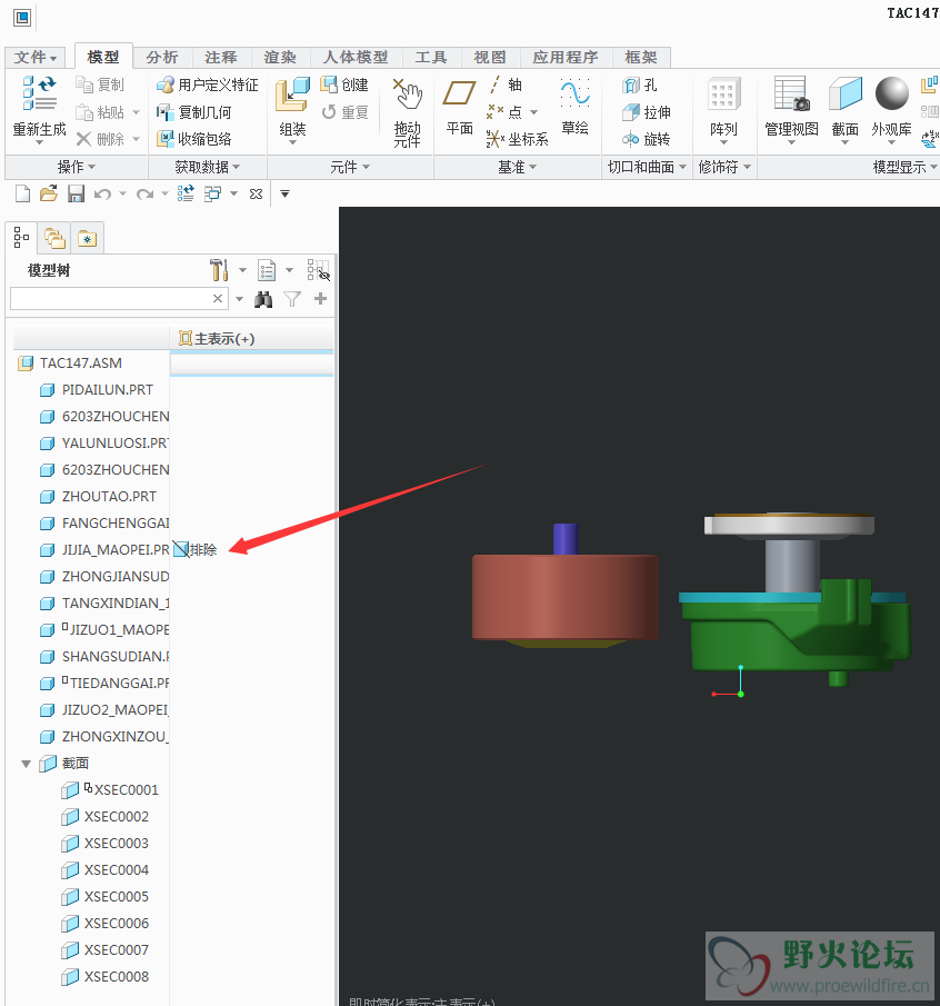

在creo3.0装配模块中,想把装配好的某个零件排除后,为啥关闭软件再次打开装配组件,零件还是没有排除?

发表于 2019-5-14 08:47 | 显示全部楼层
右键层树,里面应该有个"保存状态"

 楼主| 发表于 2019-5-14 09:02 | 显示全部楼层
kusoray 发表于 2019-5-14 08:47
右键层树,里面应该有个"保存状态"
右键层树是灰色的,保存不了啊

发表于 2019-5-14 16:39 | 显示全部楼层
直接隐含零件
