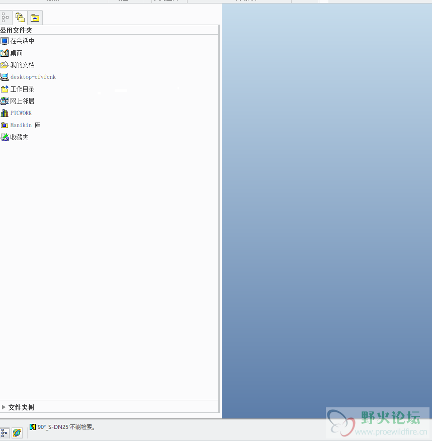

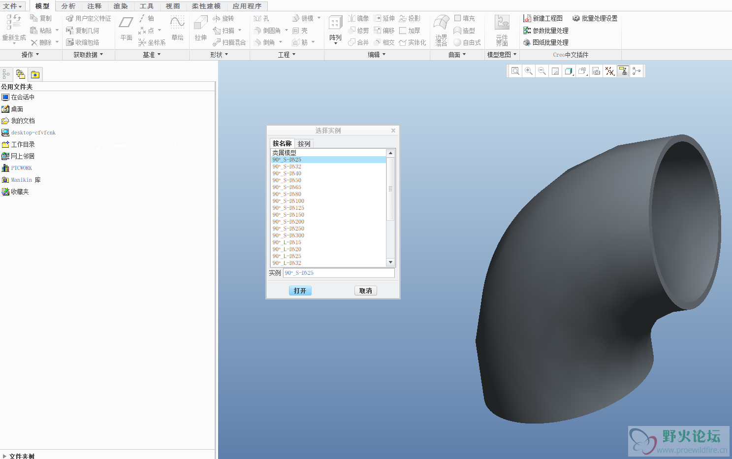

族表零件打开后显示不能搜索且编辑族表实例验证导致软件崩溃,此族表零件在另一台电脑上,同版本软件(一模一样)可以正常打开使用无异常,单在我的电脑上,打开后选择族表系列零件时(如图),则没有显示,且下面提示栏提示不能搜索,试过很多方式,依然不能得到解决,希望有高手好心人士能够帮忙解答,感激不尽

发表于 2019-5-13 14:18 | 显示全部楼层
零件是在别人电脑上创建的吗?
是的话,先打开普通模型试试。

零件以前的同事建的,但有一台电脑可以打开,我这一台打不开,但我这一台以前也打得开,不知道什么情况现在打不开了,而且在族表里面要另存到桌面,或者打开编辑使用验证实例命令都会软件严重错误,然后什么追溯啥啥啥的,然后只有关闭软件

发表于 2019-5-13 16:18 | 显示全部楼层
先打开第一行那个“类属模型”试试。
退一步讲,大不了重画练习一下,
又不是很复杂的零件。
目测图片为冲压弯头。
草绘弯头的中心线,
扫描形状(曲面)
曲面加厚。
在工具——族表,添加行,
添加列(加入形状变化的参数)
校验实例。

我在家里试了一下,我把该文件带回来了,同一个版本(软件是一个文件包的)的软件我家里电脑上面可以打个这个族表零件,所以我现在怀疑是我单位电脑软件的问题,或者是配置文件的问题,目前还不知道

问题我已经解决啦,我对照着我以前和现在的配置清单,排查后发现现在的配置清单这个creo_less_restrictive_names yes语句被我删除了然后导致的族表零件没法打开,可能我的这个族表零件有中文字符
